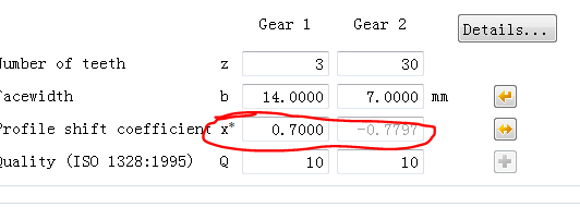

请教各位kisssoft 软件中关于变位系数能不能单独输入?如果所示两个齿轮的变位系数总是联动的!有谁知道怎么设置可以单独输入!

把中心距哪里的勾去掉就可以了
发表于 2018-9-15 20:55 | 显示全部楼层
因为中心距一确定,齿轮副变位系数的总和就固定了。
 楼主| 发表于 2018-9-16 15:16 | 显示全部楼层
多谢!!!!
