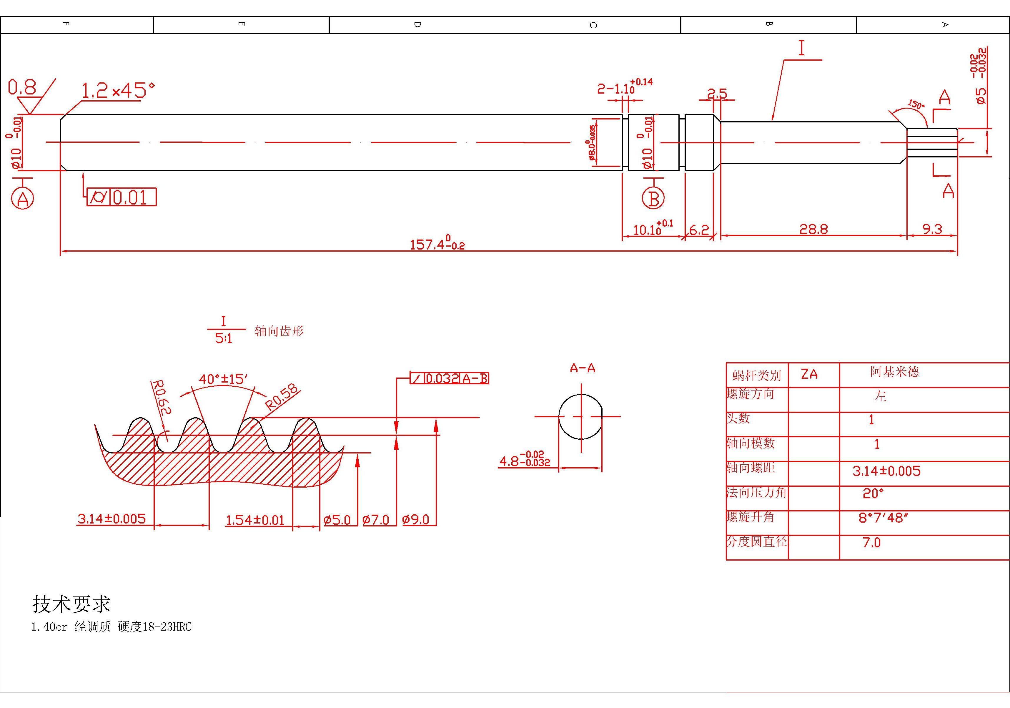

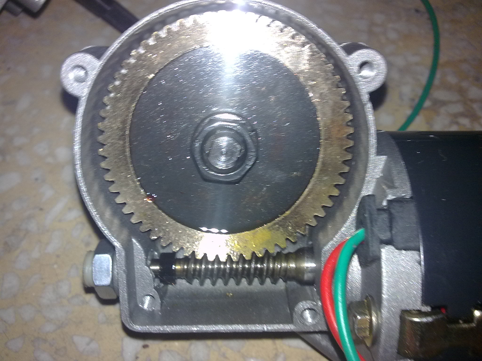

各位高人,用滚丝轮生产蜗杆,是阿基米徳类型的,现在径向跳动能通过调整达到3丝,但与蜗轮还是会发出间歇噪音,噪音像敲击金属声,也不是很大,蜗轮材质是黄铜。请问这种噪音是什么原因造成的?
装配好的样子
装配好的样子
图纸
图纸

其他的参数有吗,比如蜗杆的头数呢
 楼主| 发表于 2010-10-3 20:11 | 显示全部楼层
但用砂纸擦表面后噪音会减少
 楼主| 发表于 2010-10-3 20:14 | 显示全部楼层
回复 纪永君 的帖子
    1个模数,分度圆为7
 楼主| 发表于 2010-10-3 20:15 | 显示全部楼层
回复 纪永君 的帖子
是单头的。
 楼主| 发表于 2010-10-3 20:50 | 显示全部楼层
蜗杆外径9.0,内径5.0,轴向模数1.0,圆头圆底类型的。现在的情况是跟斜齿轮(59)配合起来以后来就是有周期性噪音,如果用砂纸包住小挫刀在电机运转的时候伸进蜗杆齿凹处顺着蜗杆螺旋的方向反复砂,噪音就能有很大的改善。请问有经验的朋友能解释下为什么砂纸砂下就能好。
 楼主| 发表于 2010-10-3 20:54 | 显示全部楼层
补充下,电机是汽车雨刮器电机改的,原来配的是塑料齿,现在用的是铜齿轮,用于车库门的升降上

个人感觉斜齿还是用PA的材料来解决造影问题,
斜齿轮的齿厚加后,金属蜗杆的齿厚减薄来增加传动系统的强度。
发表于 2010-10-26 19:18 | 显示全部楼层
检查一下蜗轮齿圈跳动误差,蜗轮副侧隙,蜗轮是悬臂安装的吗?悬臂刚性好吗?
