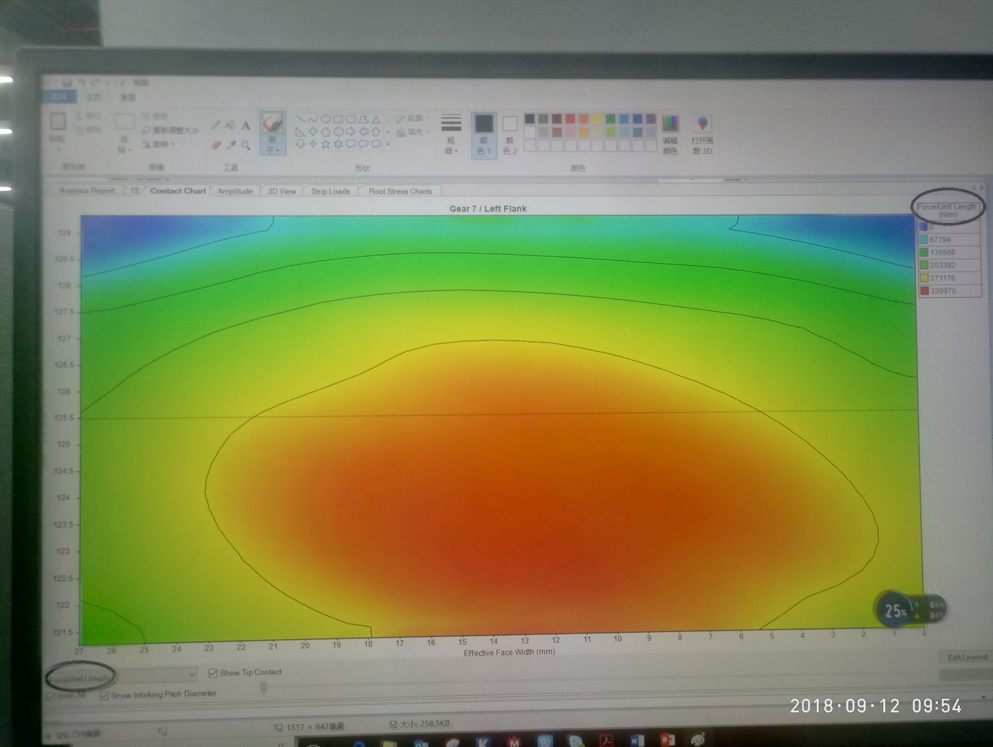

请问,各位群里面的大神们,你们在用MASTA做齿轮修形的时候,接触斑点是看Force/Unit Length   还是看Max Pressure?  同一对齿轮看这两个不同的参数接触斑点明显不同,一个在中间了的话,一个就靠近齿根,请问你们都是看哪个参数来进行修形的?谢谢!

我们是看最大应力。因为评价齿面接触,都是看应力大小,不是看力的大小。仅供参考。

您好,我一直在从事齿轮行业,长期使用Masta软件。
结论:关于你这个问题,应该是看应力图。
原因:Max Pressure和Force/Unit是因果关系。

齿轮的修形要依据未修形时的齿轮副错位量来进行
