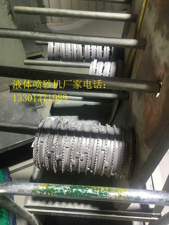

盘齿喷砂
盘齿喷砂

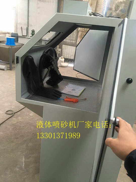

手动修复用喷砂
手动修复用喷砂
