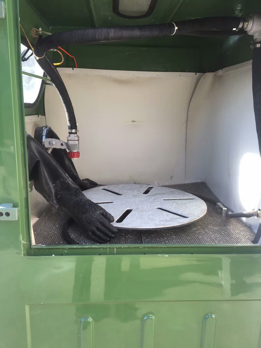

液体喷砂
液体喷砂

发表于 2022-11-4 14:54 | 显示全部楼层
手动喷砂机吧
