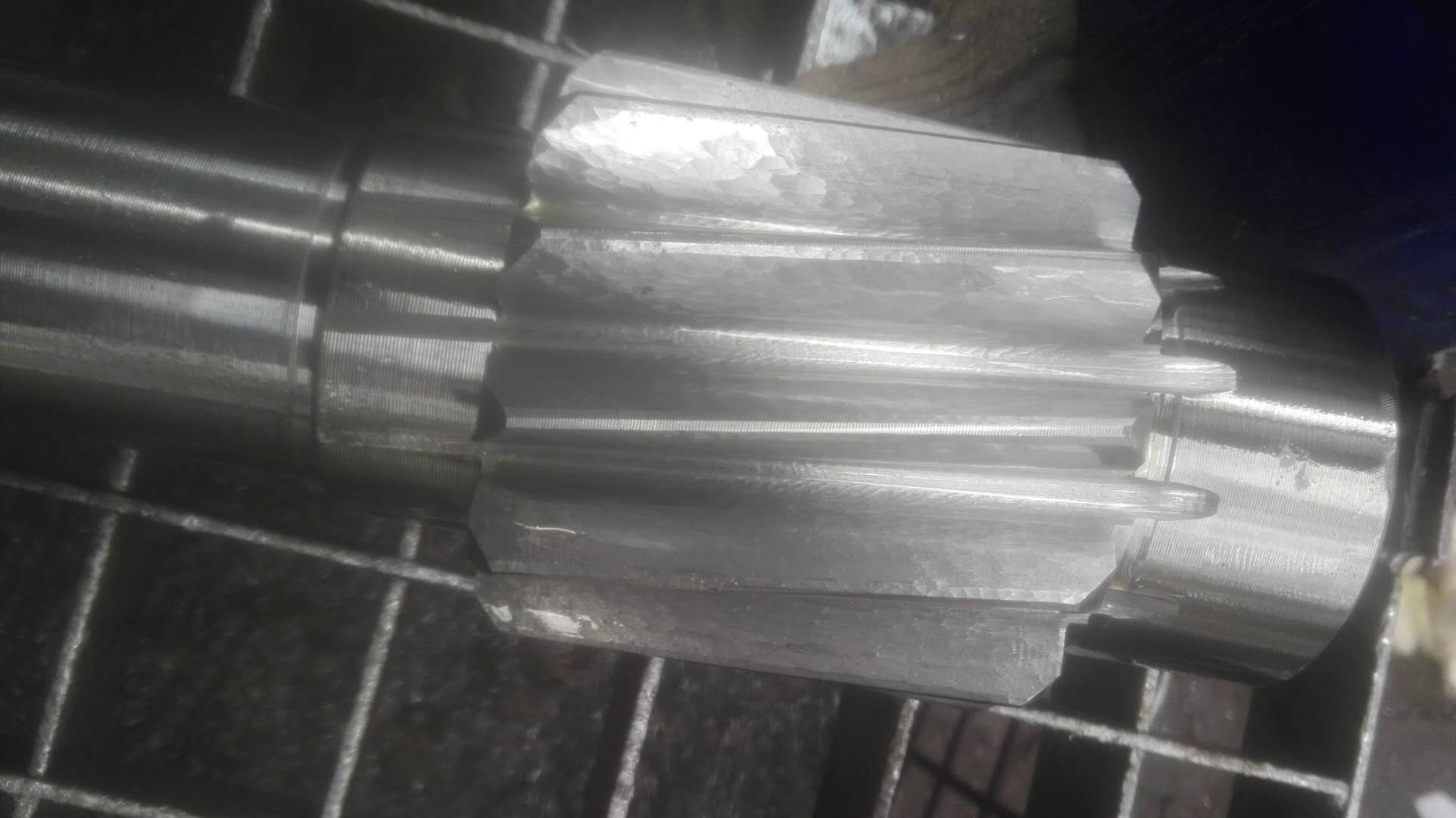

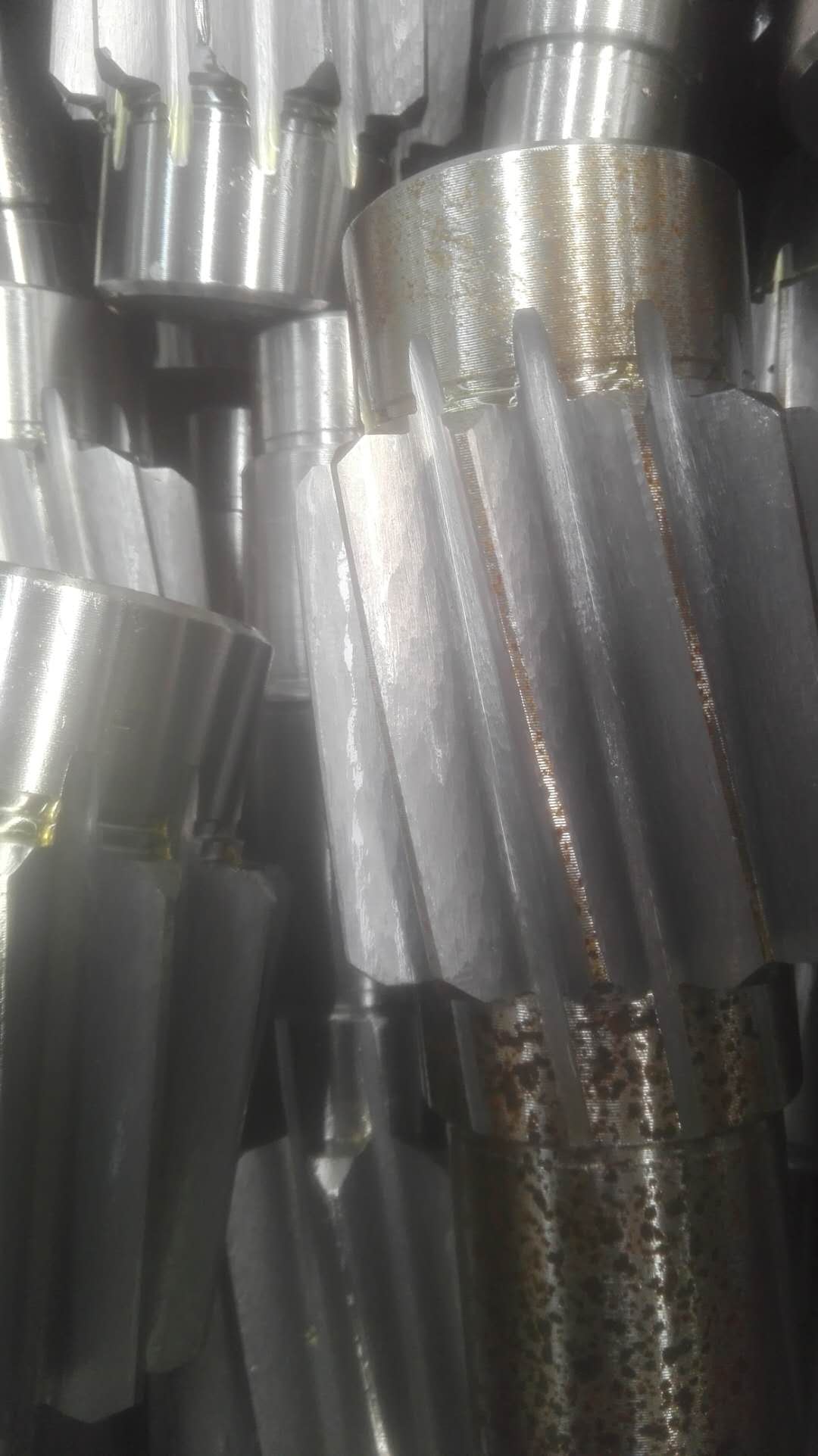

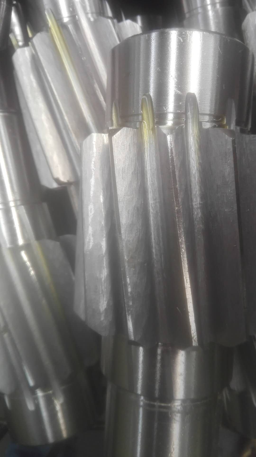

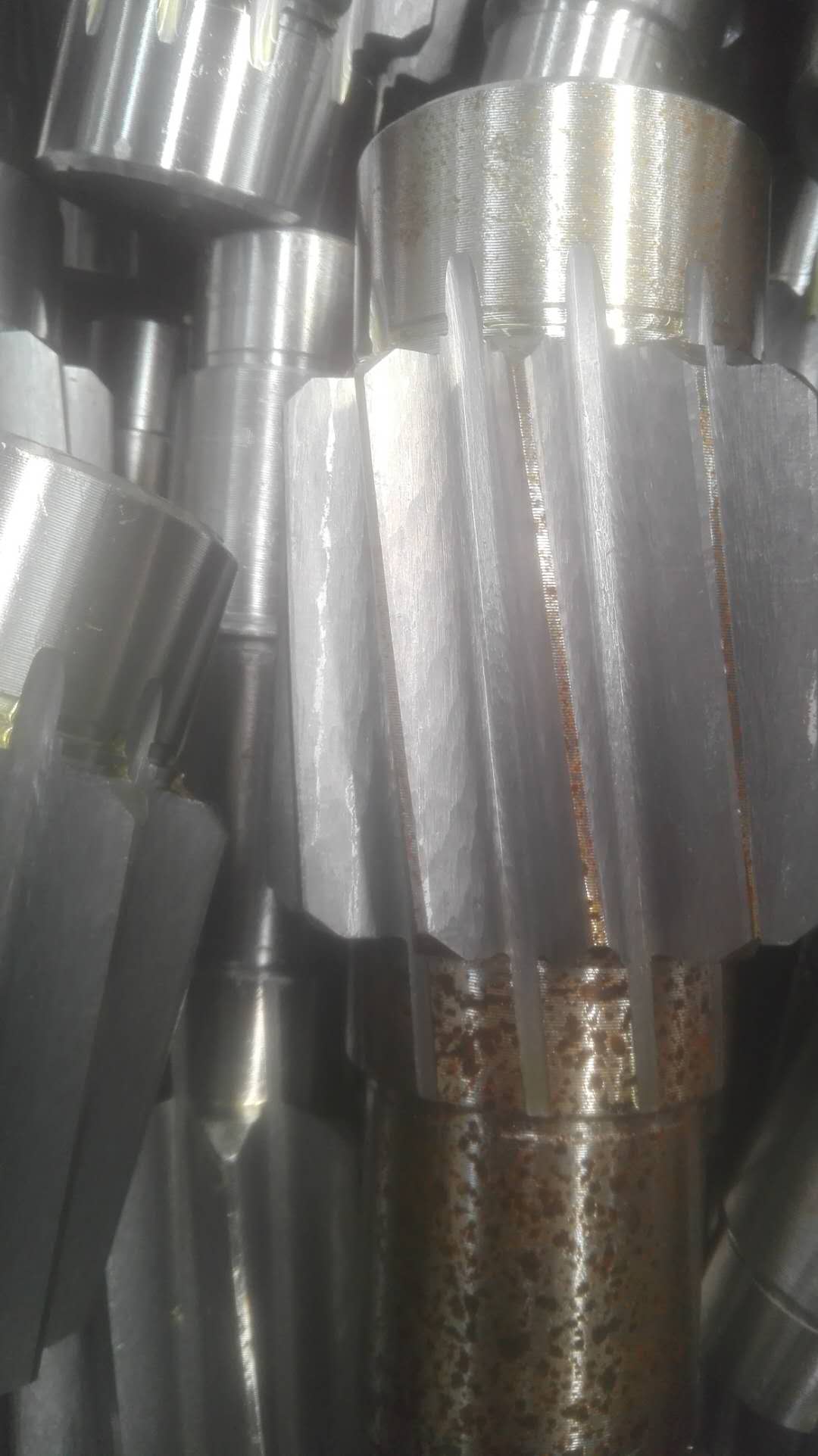

重庆yx3120滚齿机,工件M6  z12   转速n160   走刀0.9 。齿面滚切是看着有两条长竖印,出来齿形有竖痕迹,一边有,一边没有。这滚齿机没有平衡油缸,主轴间隙收过,更换的新轴承,工作台也检查了。还是老样子。请杨大侠及各位大神分析一下。
