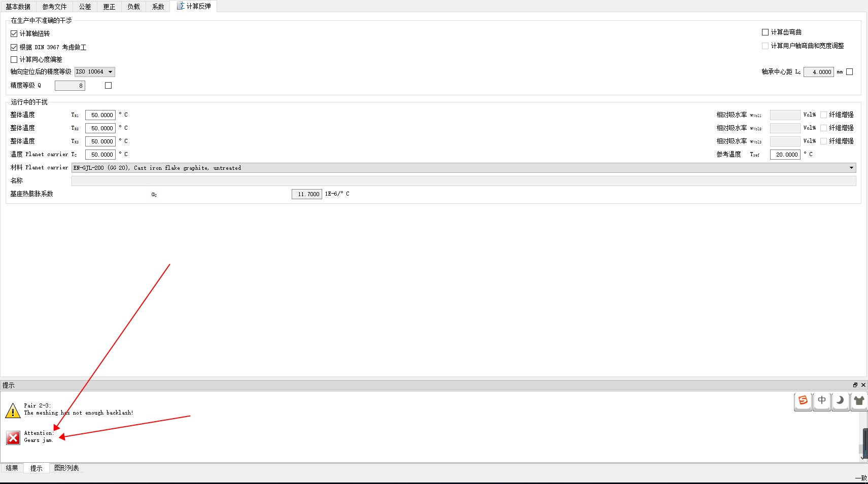

在kisssoft软件中计算反弹时,总是出现干涉卡死现象;
请教高手是需要修改哪些参数,才能得到改善

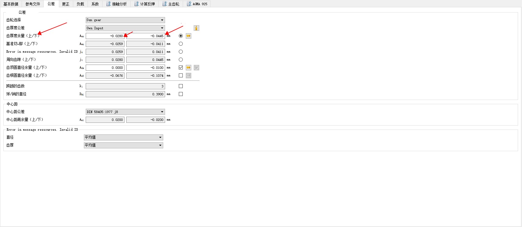

我已经解决了,加大啮合侧隙就可以的;可以加大齿厚度余量(上/下)公差
发表于 2018-8-16 15:33 | 显示全部楼层
是侧隙太小了
