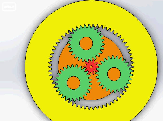

动图如下,请大家知道一下
帮忙看下
帮忙看下
 楼主| 发表于 2018-8-10 12:52 | 显示全部楼层
看着是在正常啮合,不知道问题出在哪
方向反了。  发表于 2018-8-10 23:32

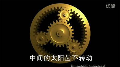

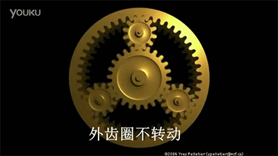

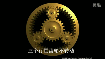

发表于 2018-8-10 23:31 | 显示全部楼层
上图给你点启发:

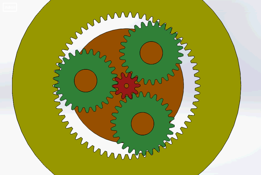

 楼主| 发表于 2018-8-13 09:06 | 显示全部楼层
admin 发表于 2018-8-10 23:31
上图给你点启发:
谢谢指点,我这是太阳轮转速太高了,但动画看着转速慢,就出现这种情况了,转速降低就正常了,就是显示问题
降低转速
降低转速
发表于 2023-8-29 12:04 | 显示全部楼层
是显示问题
