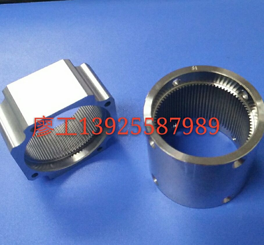

首先是模具设计与制造;        a,确定齿轮选用的材料,依据齿轮使用时的受力要求,可以选用不同的材料;我工厂通常材料的齿抗压溃在250-650N/MM2;齿抗越大,材料价格肯定越高(7500.00-38000.00元/吨)!
        b,根据齿轮材料设定不同的模具工艺参数,确定模具的形腔,内孔尺寸!
        c,根据使用的粉末成形机,设定模具的外形尺寸,(含中模,芯棒,上冲,下冲等)
        d,根据齿轮的生产数量,确定模具的材料;目前我厂通常用料是:中模,芯棒采用45#钢镶嵌钨钢(WC+S45C),使用寿命可以达到40万次;上、下冲采用DC53(日本大同),材料抗冲击,韧性较理想!今天就到此结束吧,后期再与大家介绍模具生产要点.
