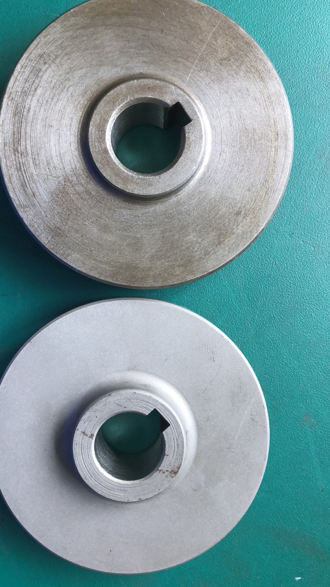

有人说喷砂,有人说喷丸,还有其他什么表面处理工艺吗下面那个图片是我们自己做的和别人的比较 ,不怕不识货就怕货币货
谁知道那个好看的是用什么工艺做出来的吗
求大神指教 感激不尽
 楼主| 发表于 2018-8-4 09:10 | 显示全部楼层
那个不好看的已经经过喷丸了的
发表于 2018-8-6 09:10 | 显示全部楼层
哪个好看的是经过喷砂的
发表于 2018-8-6 09:15 | 显示全部楼层
两者热处理前加工精度是有差别的,下面那一件应该是经过喷丸处理的。
 楼主| 发表于 2018-8-6 09:40 | 显示全部楼层
sadzhli 发表于 2018-8-6 09:10
哪个好看的是经过喷砂的
喷砂和喷丸差这么多的呀
发表于 2018-8-6 11:31 | 显示全部楼层
可以试试滚光,工件和磨料放入滚筒中旋转
 楼主| 发表于 2018-8-6 14:46 | 显示全部楼层
hlchangjia 发表于 2018-8-6 11:31
可以试试滚光,工件和磨料放入滚筒中旋转
滚光的话齿轮齿部会磕碰到吗?求指教
 楼主| 发表于 2018-8-6 14:49 | 显示全部楼层
我们这个齿轮齿部不磨的了
发表于 2018-8-7 21:08 | 显示全部楼层
软齿面 高频淬火后 用 发黑处理,硬齿面热处理后喷砂,大齿轮喷丸。
发表于 2018-8-14 15:22 | 显示全部楼层
可以使用高速磨粒流试一试,抛的效率很快。
