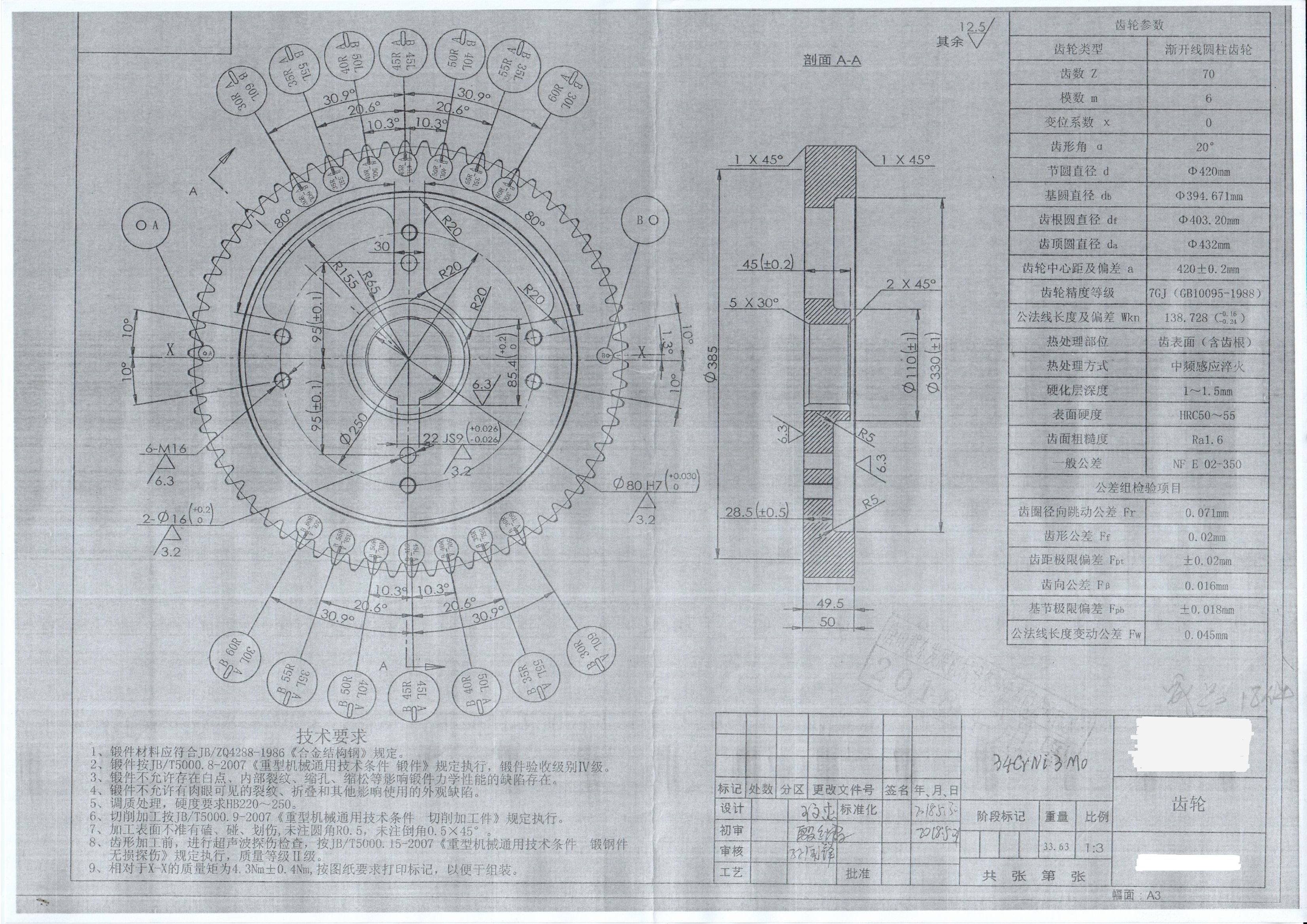

请问论坛里有能做这个齿轮的么?

发表于 2018-7-20 08:29 | 显示全部楼层
大部分齿轮厂家应该都能做,只是材料及热处理、探伤、动平衡和标识与普通齿轮不一样
发表于 2018-7-20 10:53 | 显示全部楼层
齿的修行要求比较特殊,工艺上不好解决。
发表于 2018-7-21 09:05 | 显示全部楼层
辐板为什么设计的是不对称结构的呢。
 楼主| 发表于 2018-7-22 16:37 | 显示全部楼层
您好!!!谢谢您的回复
您说的4个与众不同应该好解决。
这个齿轮主要就是修型比较复杂吧?
 楼主| 发表于 2018-7-22 16:39 | 显示全部楼层
HBTIANZE 发表于 2018-7-20 10:53
齿的修行要求比较特殊,工艺上不好解决。
谢谢您的回复
请问您对这个修型有没有独特的思路?
 楼主| 发表于 2018-7-22 16:41 | 显示全部楼层
wcw123227 发表于 2018-7-21 09:05
辐板为什么设计的是不对称结构的呢。
您好!
谢谢您的回复!
这样设计会不会是考虑到重力自然下垂呢?
说实话我也没搞明白这样设计有什么优点!
发表于 2018-7-26 10:27 | 显示全部楼层
你说的修形是指图中圆圈AB处的尺寸吗?
 楼主| 发表于 2018-7-27 12:02 | 显示全部楼层
yongxiangle1969 发表于 2018-7-26 10:27
你说的修形是指图中圆圈AB处的尺寸吗?
是的
发表于 2018-7-27 14:56 | 显示全部楼层
路过 学习 学习
