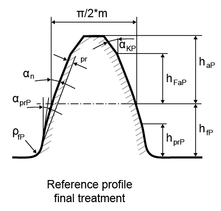

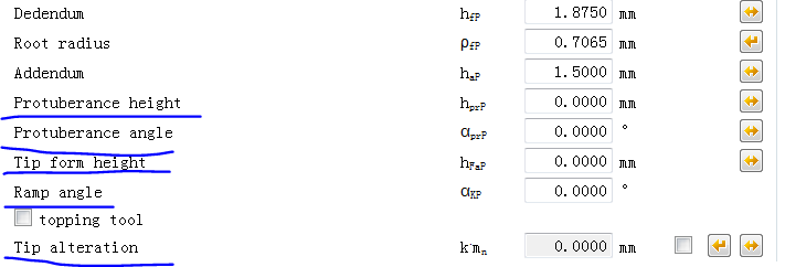

初学,请教大神们这几个参数指的是什么?
发表于 2018-7-18 21:59 | 显示全部楼层
这个图应该是滚齿后的图:
第一个是留磨量
第二个应该是如图它对应的一个角度,但是不知道有什么实际意义
第三个也没研究过,应该是滚刀滚成型的齿顶高高度,也是不是有什么实际意义
第四个不清楚
最后一个是齿顶高降低系数,目的是让一对变位齿轮的顶隙达到标准要求。
第一个和最后一个比较肯定,其余随便参考一下吧。也许以后能知道

发表于 2018-7-30 08:36 | 显示全部楼层
二和四是与滚刀相关的参数,滚刀上面是多少就是多少。对计算应该没有大的影响吧
到底多少应该和自己公司滚刀参数有关,有的分别取10度和50度。

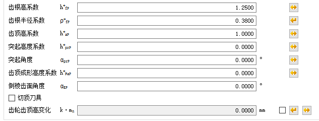

发表于 2018-9-12 16:34 | 显示全部楼层
应该如图片所示。
