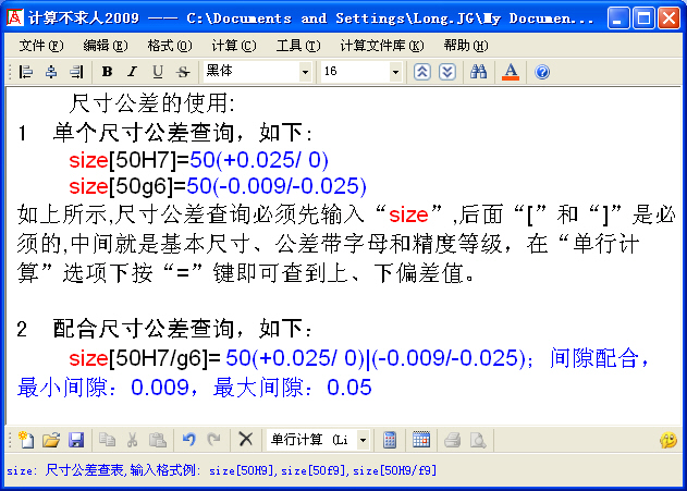

用计算不求人软件查询尺寸公差与配合,如下图说明:

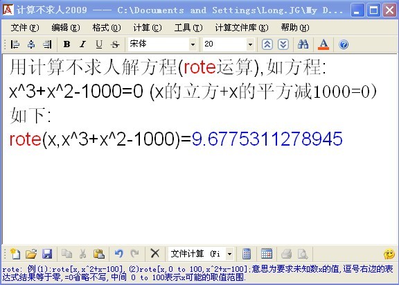

用"计算不求人"解方程,如下图:

上图中,"rote"是解方程.
rote(x,x^3+x^2-1000)=9.677531,没有看到X的取值范围.
有些方程或函数,在取值范围内,并不是单调递增或剃减的,或有多个解,ROTE能解出来吗?
如果使用"ROTE",首先确定取值的范围的话,那么ROTE解方程意义就不大.
 楼主| 发表于 2010-10-8 21:16 | 显示全部楼层
你的问题问得很好,如果有多个解,要把每一个解都求出来,确实需要指定取值范围;
rote本身也支持取值范围,如:rote(x,0 to 100,x^3+x^2-1000) 的写法,它就会在0 到 100的范围内找方程的解.
而在机械设计里面或者其他的工程设计计算工作中,用rote解方程已完全没有任何问题了.
如果一定要用到科学研究中,那是不好的,也没有必要用这个软件.
 楼主| 发表于 2010-10-8 21:19 | 显示全部楼层
在机械设计计算中,要确定一个方程的解的范围是一件很容易的事,比如反渐开线函数的值:0到90度,变位系数:-1 到 +1(一般在这个范围),螺旋角:0 到 90 度,  等等.......
