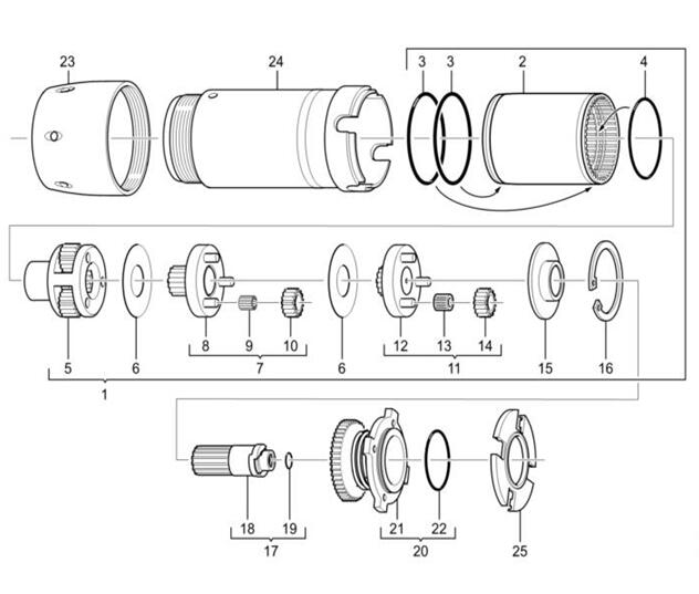

   公司最近仿制国外的产品有好几组行星齿轮组,都是模数0.6-0.8的
  一,以前的操作办法是
1,由先找齿轮厂测出齿轮的:模数,压力角,变位系数,
2,然后我简单计算出齿轮参数,出图,发下去生产(图纸上只有齿数,模数,压力角,变位系数等基本数据,无公差,只标了个精度4级)
3,做出如果不顺,就将跨齿轮厚做小(现在基本已经改成-0.08^-0.1的公差了)
做出的质量不好,感觉噪声,效率都不满意
二,现在又要做行星齿轮组,希望能做出质量比较好的产品,不知道应该如何来做,我个人水平有限,短期内要提升水平也不太可能
有下面几个想法,请大家帮忙参考下
1,找专业的人员设计,出专业的图纸,再发下去加工(这样至少把设计水平和图纸水平提上去了)
2,提供样品,全套齿轮组零件让专业的公司来做
不知道那种方法比较好,大家的公司有没有这样操作过,全套让别的公司来做,成本会不会很高?
大家有什么想法,意见,欢迎提出
行星齿轮组
行星齿轮组
现在要做的齿轮组,是准备全仿样品的,达到能替换的效果。

像是共用齿圈的三级行星减速器?

像是共用齿圈的三级行星减速器?
是的,图上的是三级,还有二级的,同一个齿轮圈配了好几组
