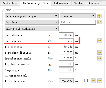

请教大家一个问题,kisssoft在reference profile栏中输入参数时,齿根圆角半径图纸上未标注。只标注了刀具齿顶最大圆角,这个有转化的方法吗?C:\Users\Administrator\Desktop\kisssoft截图

我觉得不考虑磨损,可以认为就是刀尖圆角半径~另外protuberance是指什么?

发表于 2018-8-6 20:55 | 显示全部楼层
指的是凸角。
 楼主| 发表于 2018-8-29 21:35 | 显示全部楼层
图纸上标注的刀具齿顶最大圆角,指的是刀具的凸角吗?是为了防止磨齿的时候产生台阶,设置的刀具凸角?
