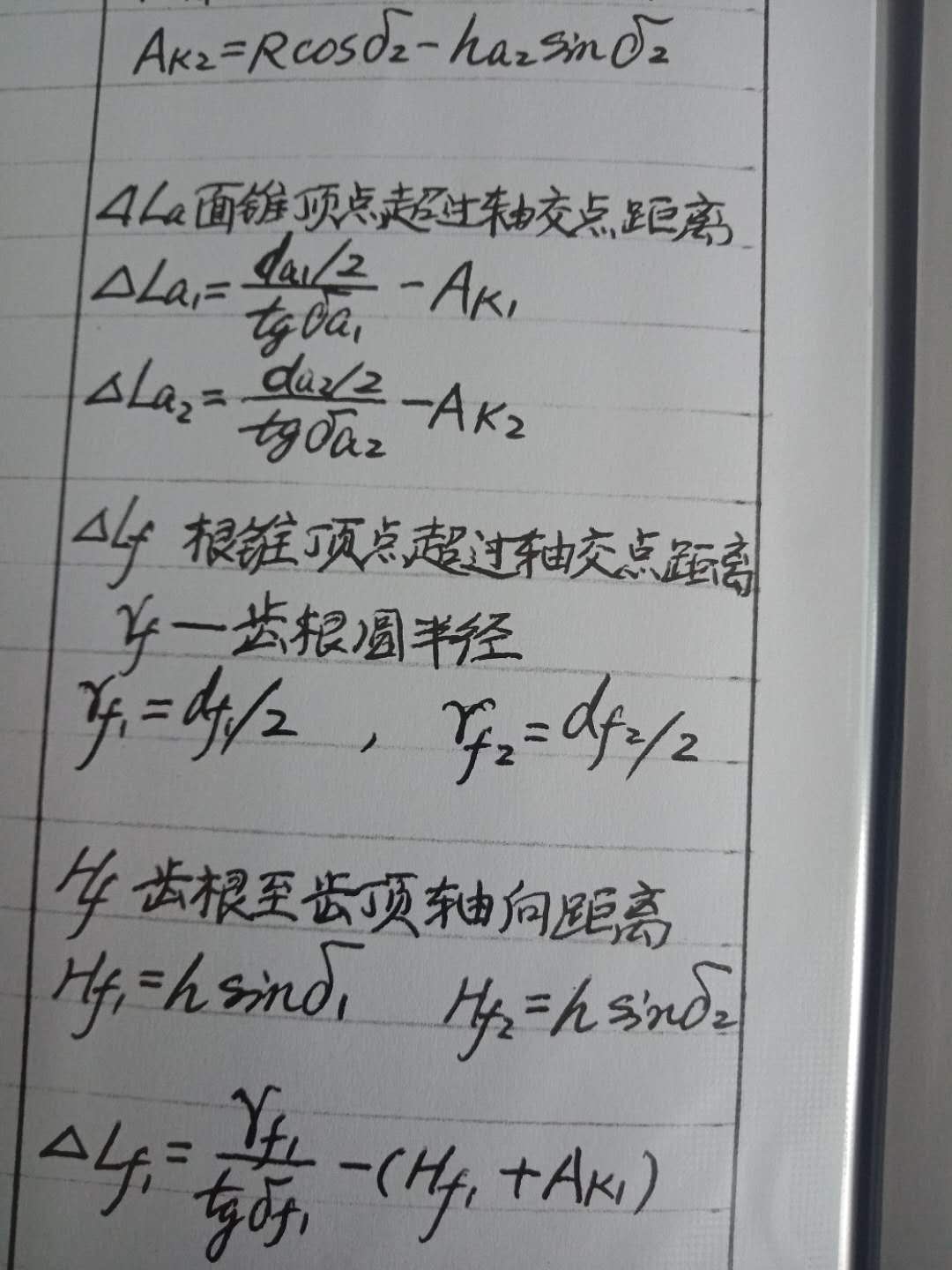

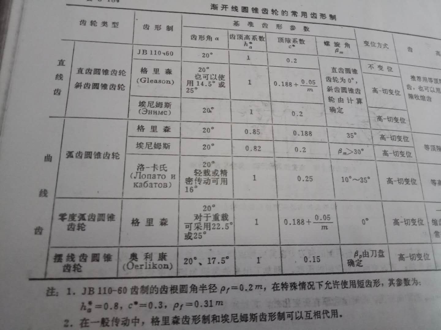

大概看了看,说下体会,现在锥齿轮大多使用的是格里森,还有其他,所以计算方式有点向他靠拢,
再一个,最后计算没齿顶,齿根到轴交角的距离,画图有点费事,
发表于 2018-9-25 16:12 | 显示全部楼层
提出问题,给出答案
我常用的是格里森
我常用的是格里森
这是轴交角计算公式,画图用
这是轴交角计算公式,画图用
