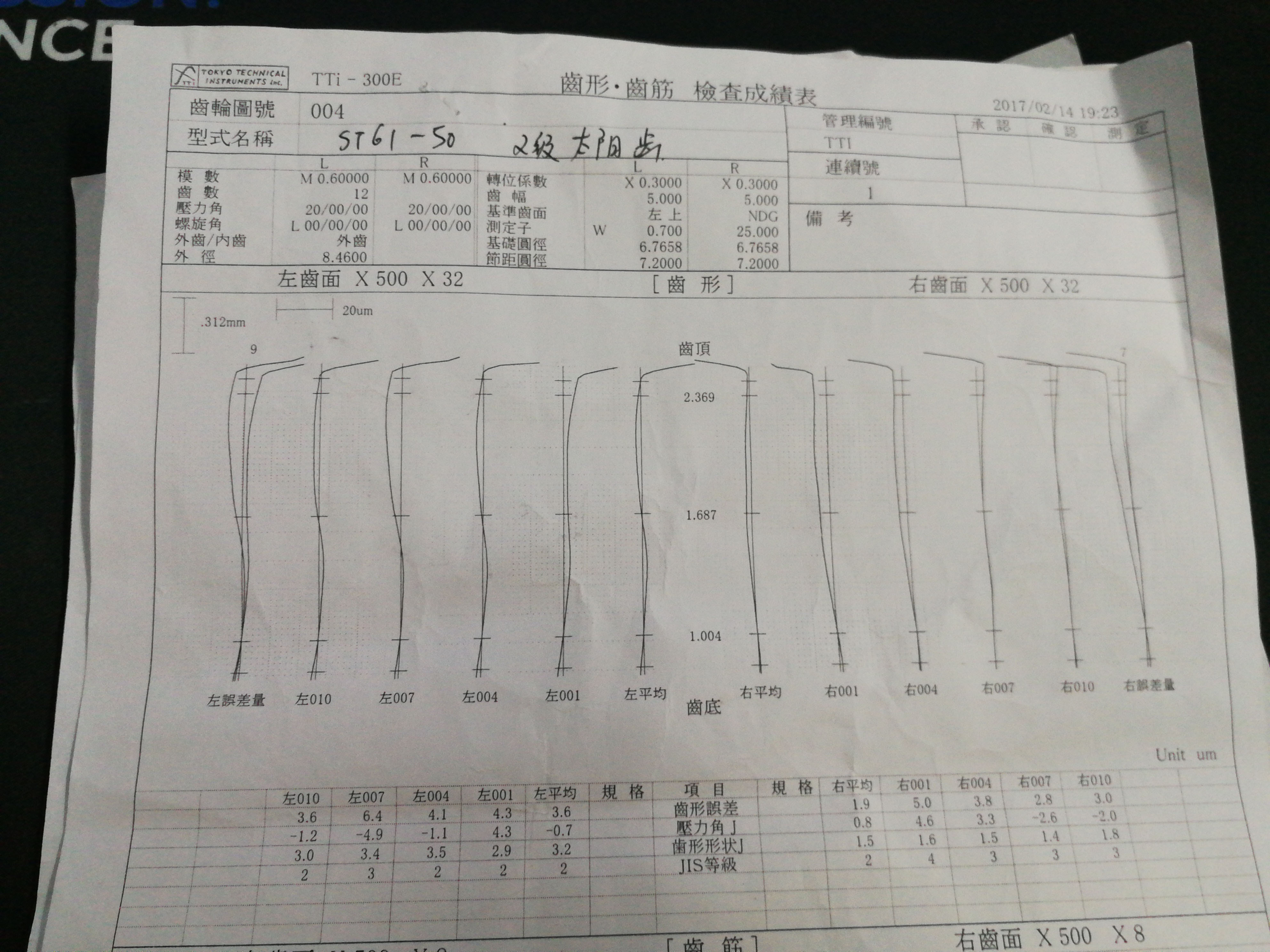

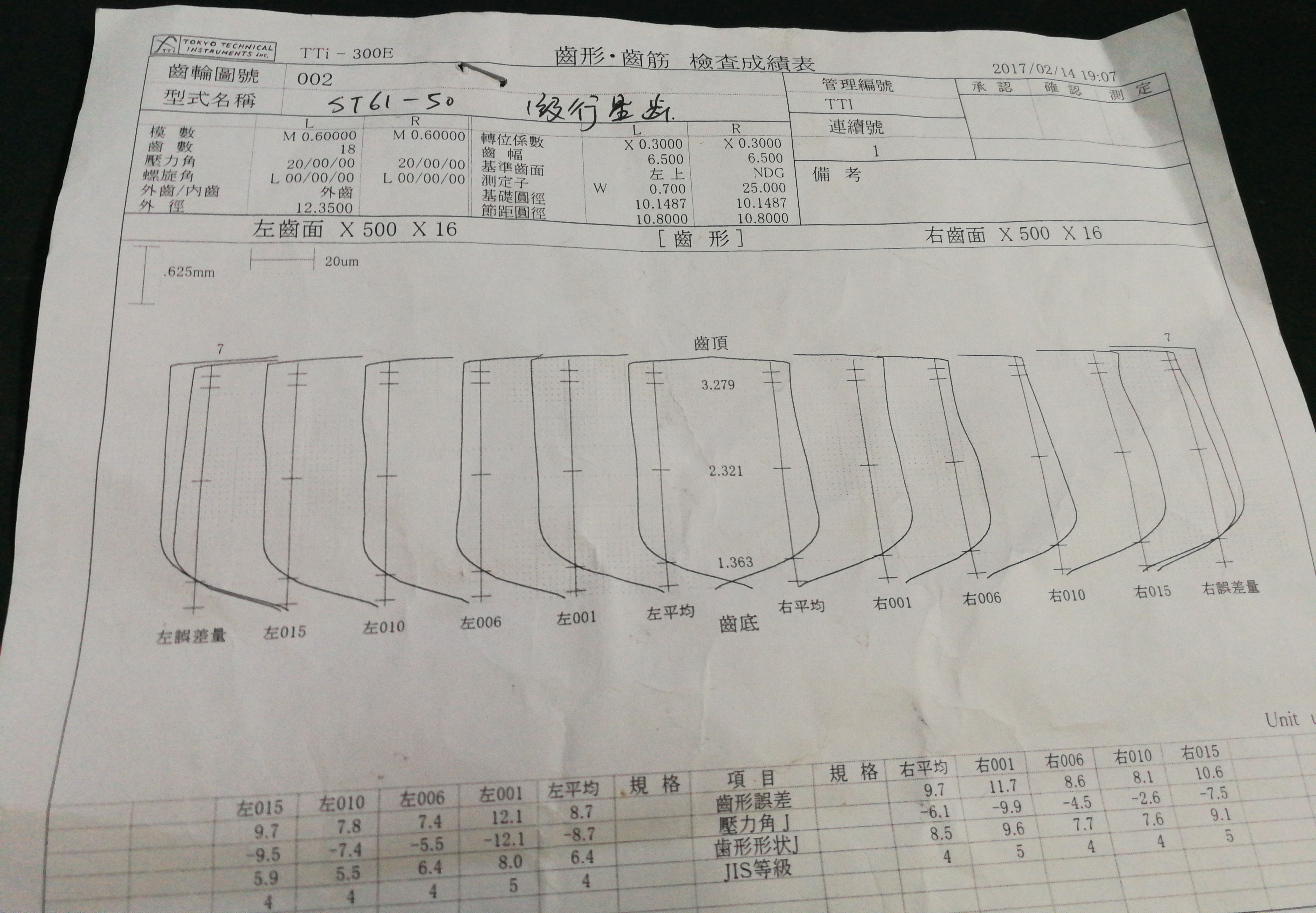

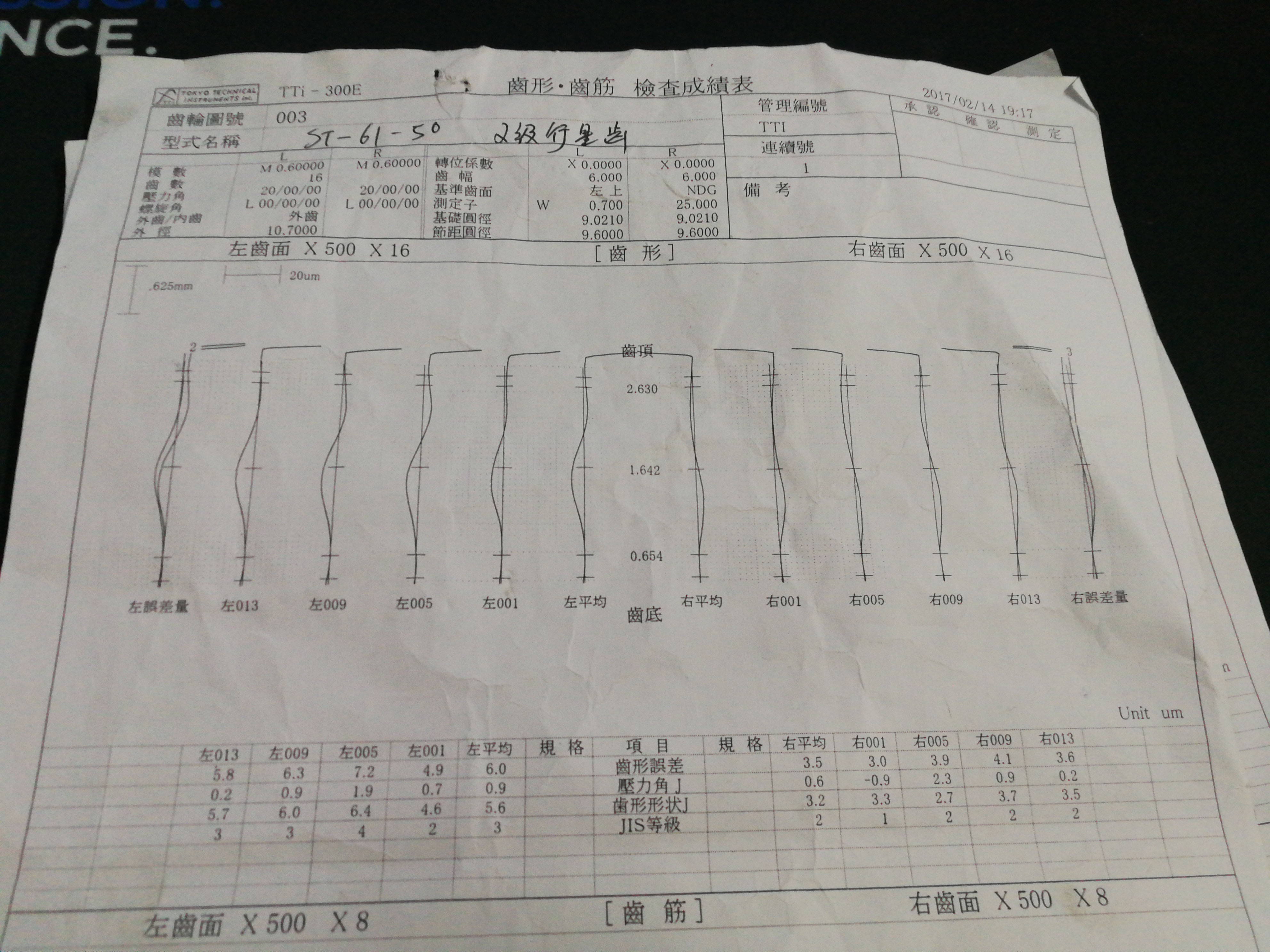

这是较早之前齿轮厂给给的测量数据,是同一个齿圈里的两级行星齿轮,分别是第一级的行星齿轮002,第二级的行星齿,太阳齿,003,004
参数如图(别的齿轮零件测量数据没有了)
但感到奇怪的是按三个齿轮的参数(模数都是0.6)
002:Da 12.35  Df 10.15  Z 18  X 0.3
003:  Da 10.7    Df   9.02  Z 16  X 0
004:  Da   8.46  Df   6.77  Z 12  X 0.3
得出的全齿高分别是:002-1.1  003-1.68   004-1.69
假设他齿顶有修过!
算齿根高:002-0.325    003-0.29    004-0.215再加上他们的变位系数,怎么算怎么觉得不对劲,请教下各位,这组齿轮的齿顶系数和顶隙系数是多少,还是他的测量有误?
另外这组齿轮精度大概在几级
