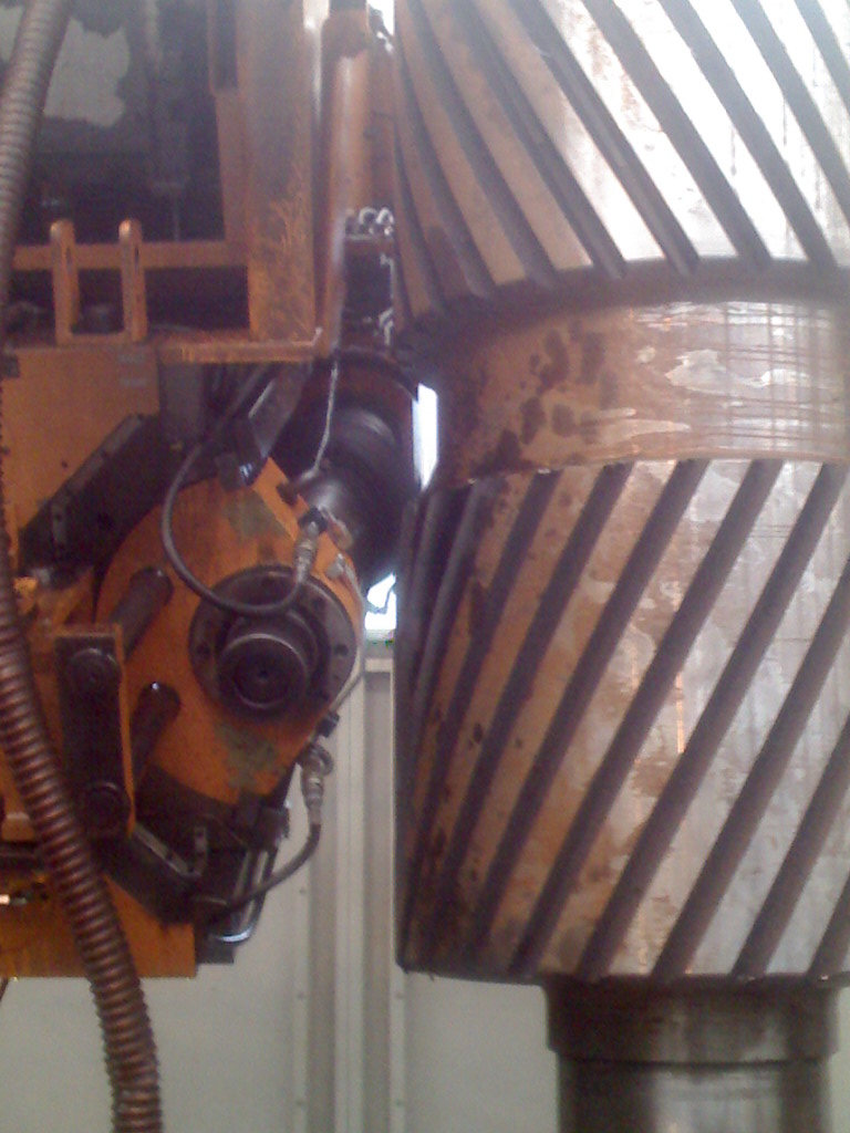

LC3000加工M28的人字齿
LC3000加工M28的人字齿
发表于 2010-10-1 22:41 | 显示全部楼层
能不能介绍一下你们用的机床是什么机床,对线用的是什么方法
 楼主| 发表于 2010-10-1 22:44 | 显示全部楼层
回复 顾顾 的帖子
    LC3000
用手动对线,因为要求不高,后面还有磨齿
发表于 2010-10-2 05:56 | 显示全部楼层
哦,原来是利勃海尔3米的滚齿机。不知这机床用啦几年啦
 楼主| 发表于 2010-10-2 11:17 | 显示全部楼层
回复 lalawo 的帖子
    用了四年了
发表于 2010-10-4 08:25 | 显示全部楼层
能介绍下 你具体是怎么对线的么?我单位的机床和你这一样的,里面没有加工人字齿的程序。你是不是分左旋和右旋两次加工的?用什么方法对的线啊???   谢谢!
 楼主| 发表于 2010-10-4 15:03 | 显示全部楼层
回复 齿轮小子 的帖子
    为了更安全,最好一头一头的干,但可以一次装卡.
发表于 2010-10-8 17:10 | 显示全部楼层
朋友,能否讲一下怎样画线对刀
发表于 2010-10-9 21:30 | 显示全部楼层
同感~~~~~~~~~~~~~~~~
