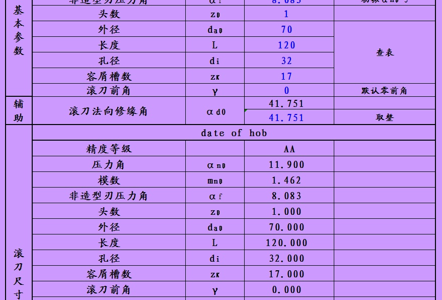

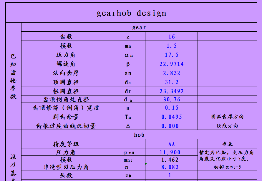

剃前滚刀,我现在只能计算到齿顶高和齿厚能和格里森的图纸上相符,但是触角找不到路子。

一是他的触角高度和我见到的图纸不符,二是他那个的中间那个高度,hb啊还是什么啊,等于0.5*触角高度,太大概了吧?,而且和我见到的图纸上不符。

触角的计算比较复杂,我最近也在搞,其关键在于求解触角高度hg,需要解超越方程式,呵呵,编了个程序,有的时候对头,有的是又不对;(我的QQ:2583369123,可以一起探讨下)

   我现在也是算那块,难受的很,包括齿顶修缘那,尺寸能只要按照图纸那个角度是对的,但角度总是差点,能符上重庆刀具厂的,符不上进口刀具的。

触角尺寸不是唯一的,它会因不同的人设计而异,但必须确保齿轮的有效渐开线长度。
关键是确定触角压力角及沉割量、齿顶圆角等参数,它们之间有连带关系,可以先凭经验
初定其中某一参数,进而求出其他关联值,再验算是否确保齿轮的有效渐开线长度,若行则OK!不行,则略作调整,直至满足要求。
