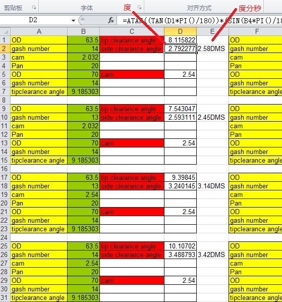

我看了《齿轮刀具设计》,里边关于侧刃后角的公式我验证了一下是错误的,请问谁知道具体怎么算

 楼主| 发表于 2010-10-6 06:35 | 显示全部楼层
用的是   =ATAN((TAN(D1*PI()/180))*(SIN(B4*PI()/180)))*180/PI()  这个公式D1是顶刃后角,B4是法向压力角,顶刃后角算出来和公司的软件结果是一样的,但是侧刃后角差距很大
算了几组数据,差的都蛮大

又看了一遍你的问题,我知道了你的意思。
要想验证两个公式的对错,最好的方法使用实际测量的数据来说明,或者说要使用第三方来验证究竟那个对错,不能使用你公司的软件来验证书上的公式,因为也可以说书上的公式是正确的,而你公司的软件使用的公式有问题,当然也可能是书上的公式有问题。但是,书上的公式是公开的,好多的工程师,教授都曾经验证过,应该讲,出错的可能性还是比较少的。其实,书上的公式是给出了推倒方法的,希望你能够有更好的办法来证明的。
