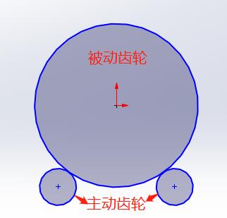

请教:两个一样的主动齿轮驱动一个被动齿轮,驱动功率怎么计算?
 楼主| 发表于 2018-5-24 08:24 | 显示全部楼层
示意图

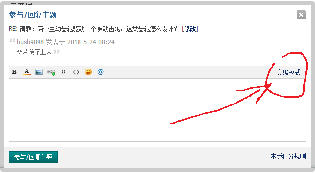

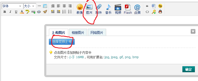

发表于 2018-5-24 09:20 | 显示全部楼层
应该可以的,你要选“高级模式”:
按照下面的方法再试一下:
 楼主| 发表于 2018-5-24 13:54 | 显示全部楼层
两个主动齿轮驱动一个被动齿轮示意图
发表于 2018-5-25 08:23 | 显示全部楼层
如果不考虑机械效率的损失,应该是2倍的关系
 楼主| 发表于 2018-5-25 11:43 | 显示全部楼层
5楼的朋友,多谢!

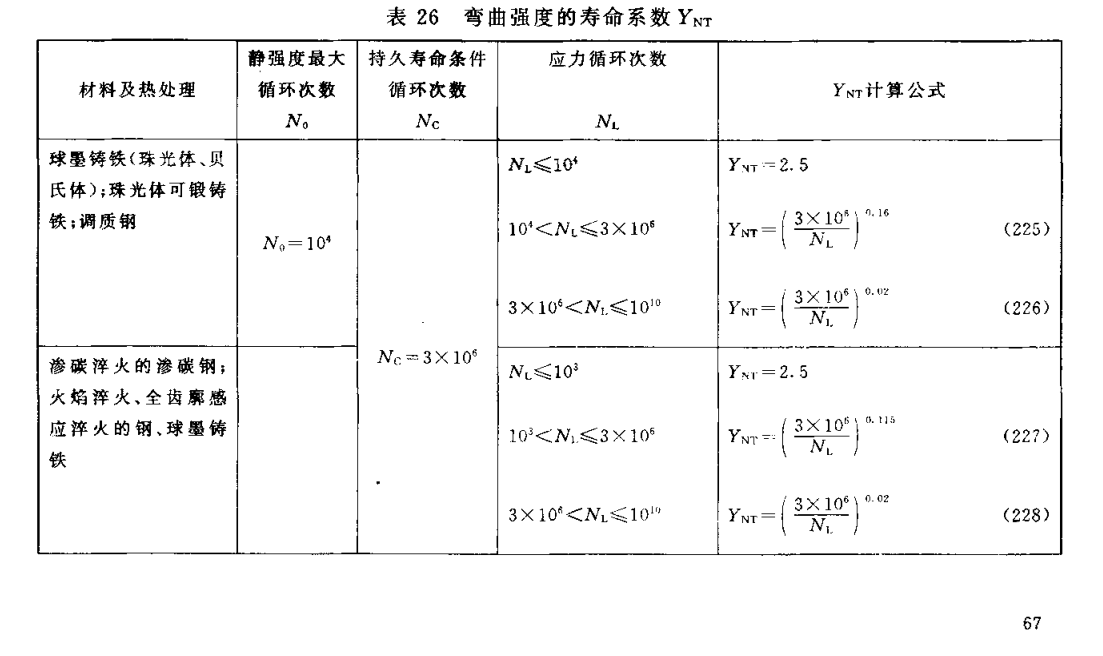

发表于 2018-5-25 13:57 | 显示全部楼层
如果速比一样,只是大齿轮的循环次数是每转循环2次,也就是被动齿轮的应力循环次数NL为2倍,强度计算中影响被动齿轮的ZNT,YNT等。
 楼主| 发表于 2018-5-27 09:43 | 显示全部楼层
综合楼上朋友的观点,我能否这样计算:大小齿轮分开计算,大齿轮按照小齿轮2倍的功率计算,考虑到寿命系数,大齿轮的速度也按2倍的速度计算(寿命系数不变)。小齿轮按1倍功率计算。分别计算强度。这样可以吗?请指教。
