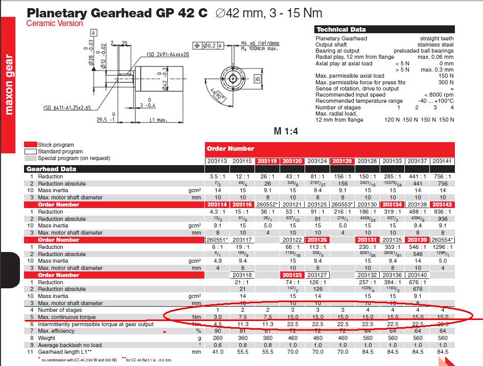

管状电机都是按直径分型号的,有20,35,45,51,等,但同一个型号的,有按输出扭矩分为多少牛米的,是吧?我想知道的是:你们的扭矩分为多少牛米,是你们测的还是怎么得来的?都有测量的规格报表吗?
发表于 2010-9-30 18:02 | 显示全部楼层
看一张 MAXON 样本指标 ,输出扭矩与转速相关 。

这个是个人自己定下来的,不是确定的,这个表也就只是这么个说法了,但做出来的管状电机是不是符合表中的规格,要测量才知道的,测量了才能确定。实际上我想知道的是:管状电机都测吗?
发表于 2010-10-6 08:37 | 显示全部楼层
出厂 每台都百分之百进行测试
