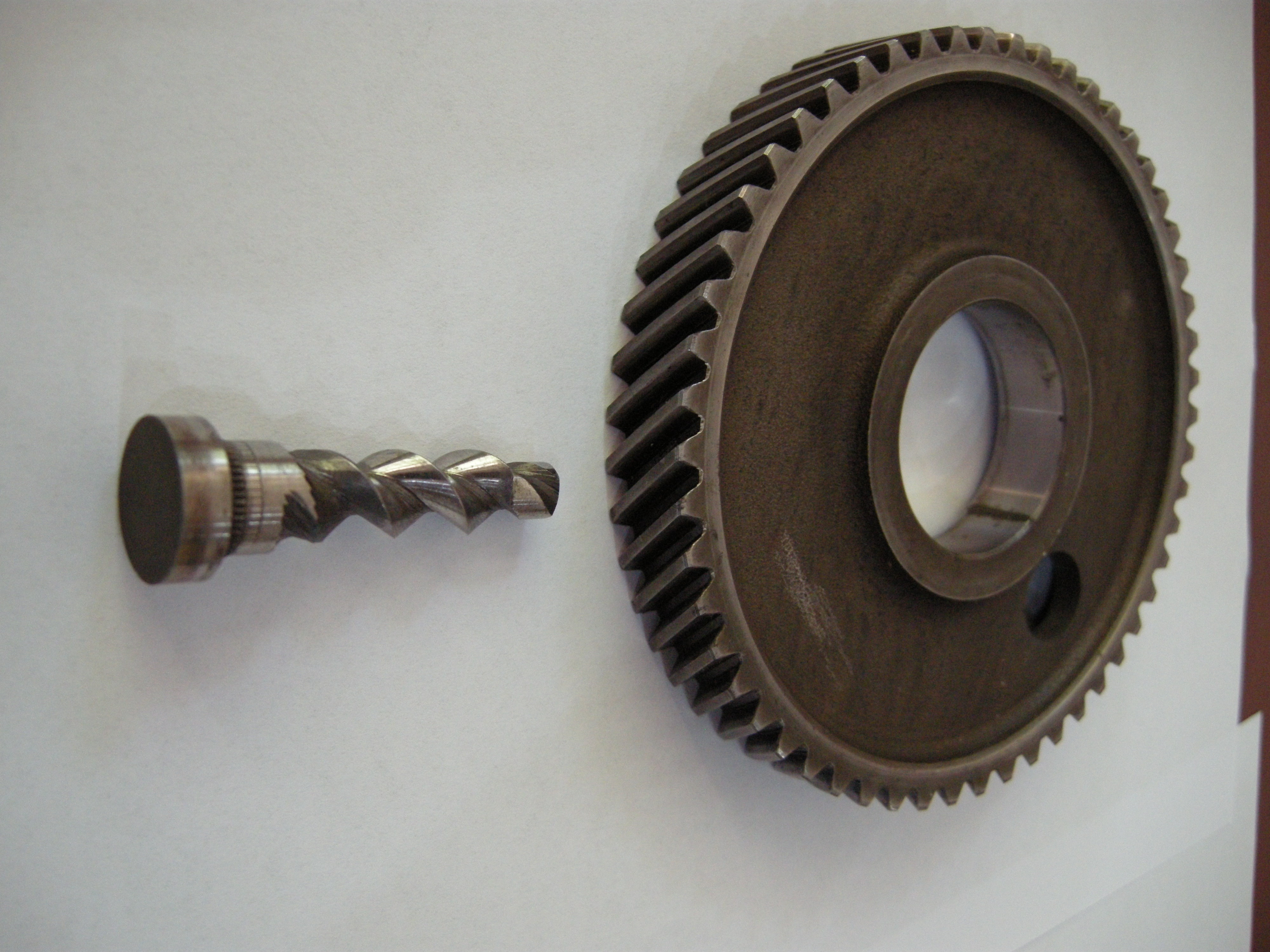

各位大侠,请问哪位知道国内哪个厂家可以加工2个齿的齿轮,附件内为样品照片,如按照要求加工样品合格,我方有批量需求,谢谢各位,如有信息,可联系我:13702126282  陈先生
样品
样品

两个齿的是蜗杆。这个加工难度有点大。

    这种结构和蜗杆极其相似,但是平行传动,照片是从国外设备上取下来的。

这是滚齿机做的。
这种传动一般用在割草机、电动自行车等要求充分紧凑的场合,当然精度要求不是太高。

这要求滚齿机的刀架能够倾斜足够大的角度,比如这台MZ130。右45度左127度
http://www.monnier-zahner.cn/mz/mz130_1.html

一般数控可加工3齿以上,两齿要与机床厂订制机床

我认为,如果精度要求不高,是可以加工的
发表于 2010-10-1 20:38 | 显示全部楼层
精度不高可不可以直接铸造或锻造成型
