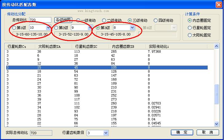

求助:传动比900、输入功率4kw,输入转速3600r/min的行星齿轮传动设计
         请各位牛人提供思路,考虑一下这个行星轮系的实现问题,先谢谢大家了~~~
发表于 2010-9-30 13:47 | 显示全部楼层
你另外帖子,说是 输出转速 为 5/min ,算起来传输比是720 。
720 的 NGW 可以按 3级 。
中心距 还须按照强度条件计算 。
