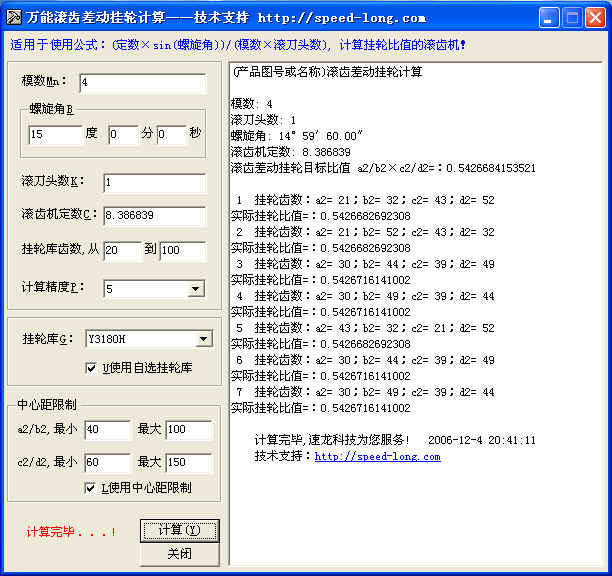

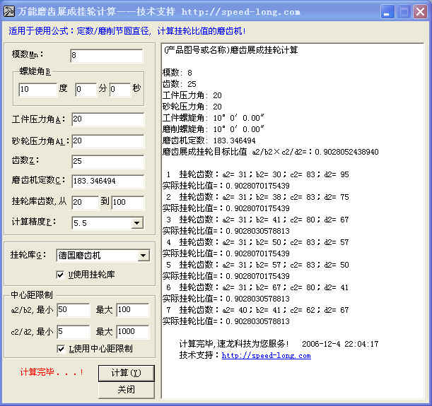

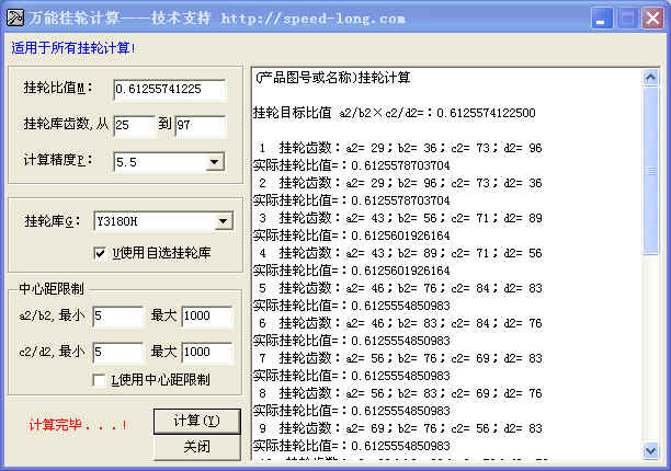

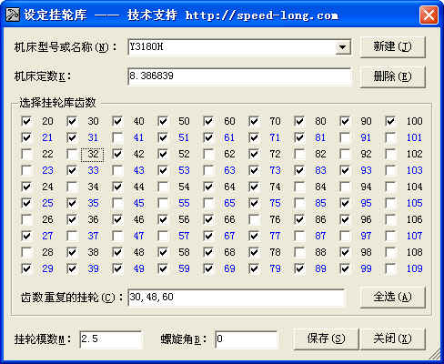

发表于 2010-9-29 22:47 | 显示全部楼层 |阅读模式
分享:万能滚齿、磨齿挂轮计算软件
万能挂轮计算软件安装包.rar (543.79 KB, 下载次数: 5742)
图片展示:
挂轮计算在本论坛已有不少,而且都是免费的,有的是干涉条件是自已输公式的(先进).很好用.都能解决问题。可以说,本论坛挂轮计算已完全解决了。
楼主的挂轮计算叫上“万能”,开始我还以为可以计算无差动滚直(斜)齿轮,滚大质数直齿轮.原来是挂轮比值任意输就叫"万能".
看了一下附图的计算结果第7,8,9组挂轮,只能算一组结果,楼主显示出了三组,估计第10组是69,83,56,76。
总之,我认为作为一收费软件。还有待改进一下。
