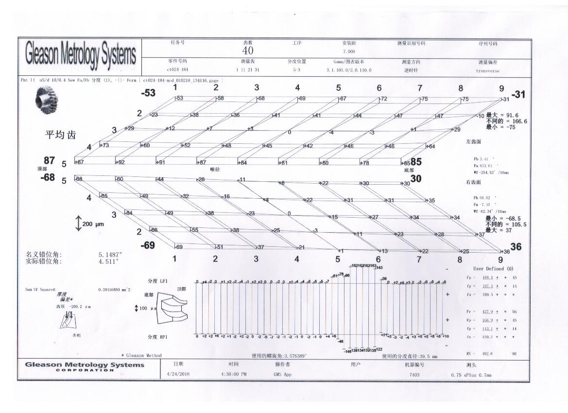

请问有分析过格里森蜗轮检测报告的吗?
发表于 2018-5-21 11:40 | 显示全部楼层 |阅读模式
求交流啊!

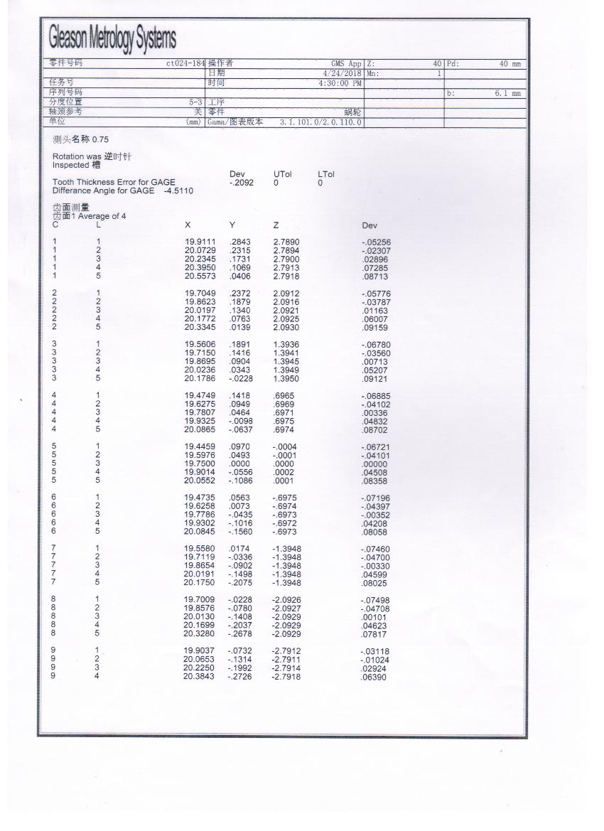

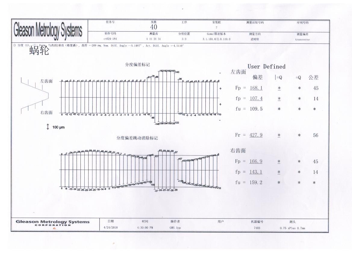

 楼主| 发表于 2018-5-24 19:48 | 显示全部楼层
mrmrw 发表于 2018-5-23 09:21
一般蜗轮不做精度检测,检测只能使用拓扑图来显示。但是实际上这个显示只能参考,因为蜗轮加工方法与原理决 ...
谢谢版主指点,我这几张图是发生故障后的蜗轮的检测报告,导师给了我就让我分析故障原因,实在不知道该如何入手啊,希望版主能够给点具体一点的建议,拜谢了
