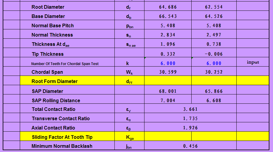

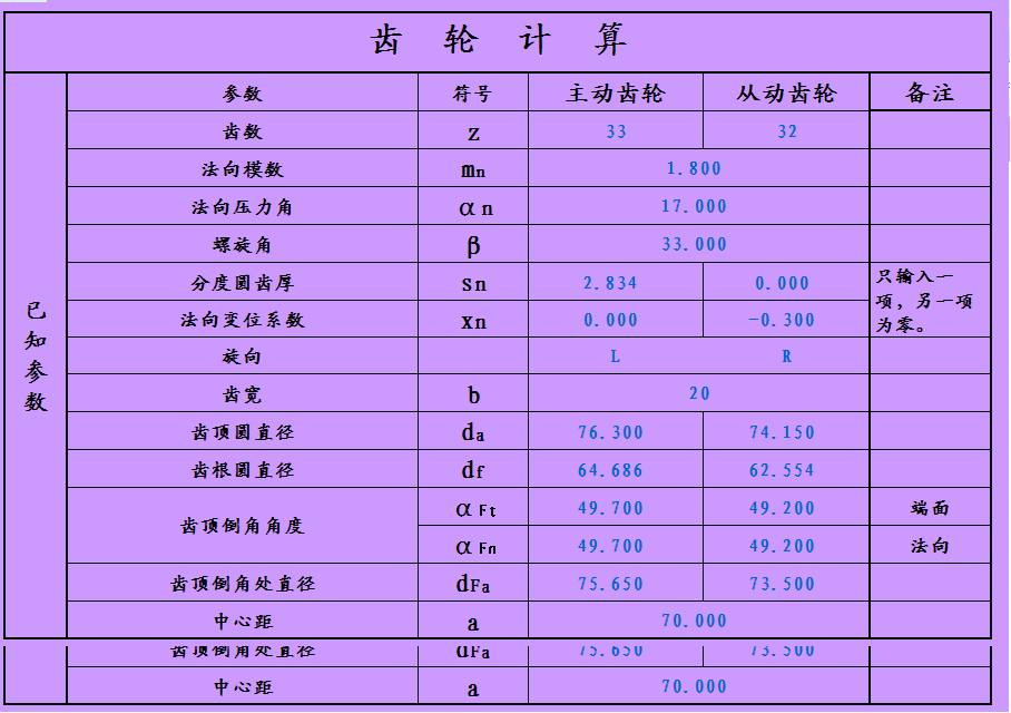

发个计算齿轮侧隙的小程序的图片b]
输出参数
输出参数
输出参数
输出参数
输入参数
输入参数

用kisssoft验证过,也用德国设计的变速器参数验证过,还算精确(0.001)。

        我的理解是这样的,这个东西是为了方便大伙去验证,较kisssoft或其他软件中方便,然后把他作为一个参照去从头推导,过程中会遇到困难,反复的错误啊,反复的调试,但是,等你做完了的话,会把齿轮里所有的东西吃透。我就是这样过来的,我也在论坛中下载了很多软件,但是只要我用的东西,我全部自己推导出来了,证明是正确的,我才作为工具去使用,受益甚多。
