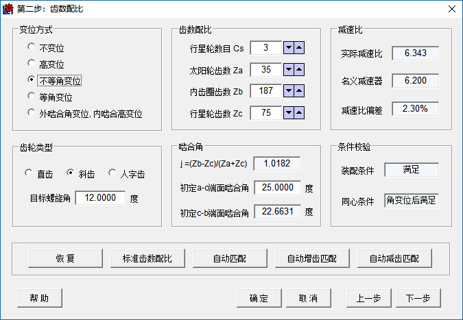

LZ没有提到内齿轮齿数,如果3行星轮齿数很可能是184(这时候我倾向行星轮74齿),如果4行星轮齿数更可能是185,变位系数其实目前没有一个明确的说法应该怎么取,朝着自己设想的方向去调整也就是了;按你的数据算了一组:
Za= 35
Zc= 75
Zb= 185
a=141.0
mn=2.5
Cs= 4
Xa=0.17313
Xc=0
Xb=0.17313
αn=20
β=12
传动比i=6.28571
行星轮均布装配
Za与Zc、Zb与Zc存在公约数
非因子分解式配齿
行星轮之间最小距离为:2.7246
外啮合角:20.8729  °
内啮合角:20.8729  °
外啮合滑动率:太阳轮0.8283    行星轮0.76181
内啮合滑动率:行星轮0.18109    内齿圈0.09409
太阳轮公法线长度W5= 34.8128
行星轮W9= 65.5297
内齿圈量球(棒)距M4= 468.7752
齿顶圆直径: Daa=95.3111; Dac=196.6795; Dab=468.8125 (参考值)
齿顶圆法向齿厚: Saan=1.796; Sacn=2.0016; Sabn=2.1651 (参考值)
端面重合度: 外啮合εae=1.6547;     内啮合εai=1.8323 (参考值)
