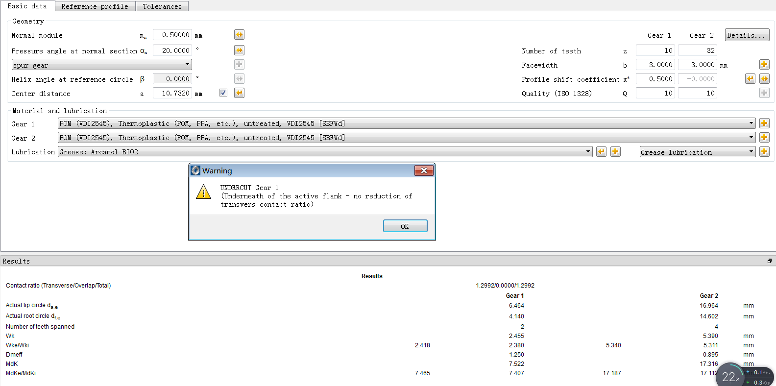

刚开始接触Kisssoft软件,请各位前辈指导:
下面一对齿轮,小齿轮变位系数0.5(齿数10),大齿轮0(齿数32),计算的时有如下提示:
1.老是有根切提示,但不影响重合度?这个到有没有问题?按理不应该有根切呀

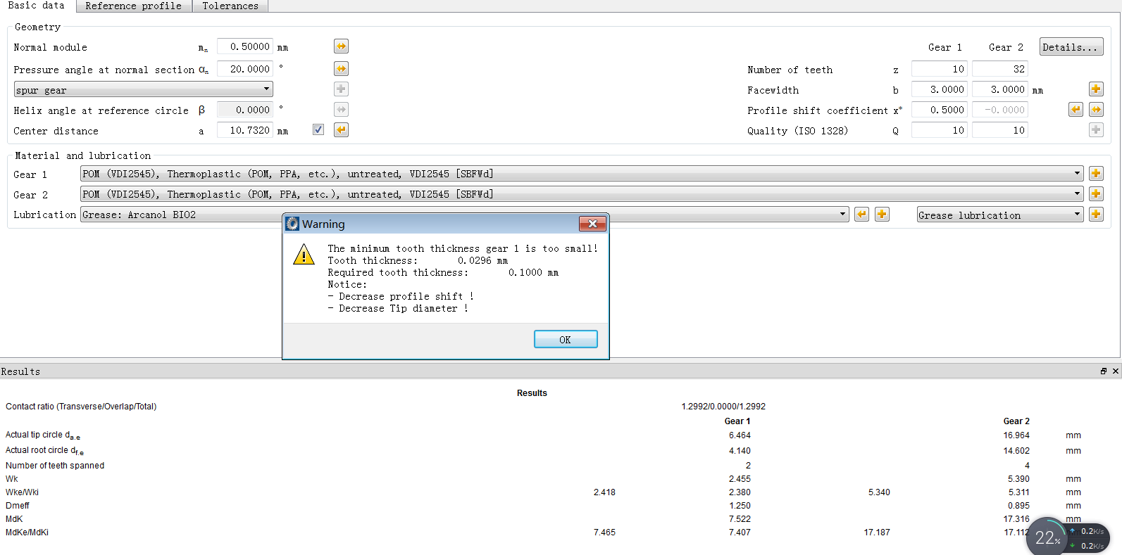

2. 有个提示说“齿轮1的最小齿厚太小”,这个是什么意思?[/url]
齿厚小警告
齿厚小警告

变位系数太大,齿顶变尖?

第二个警告应该是你说的变位系数太大,齿顶变尖的问题!
第一个跟切的问题,到底可不可以,怎么理解那个提示框的意思

谢谢版主的回复!
版主好像没有看我里面的参数,我小齿轮10个齿,变位系数0.5, 按公式计算应该不根切,为什么会提示根切呢?关键是提示框的意思说“有根切,但是不影响重合度” ,我的问题是这种情况允许吗?
发表于 2018-5-12 09:52 | 显示全部楼层
楼主,齿轮确实不根切。但是可能会发生过渡曲线干涉(如果刀具设计得不好的话!)
发表于 2018-5-12 09:53 | 显示全部楼层
也就是说,刀具的齿顶圆弧要控制好。否则齿根必须要挖根(Undercut),但不能影响重合度。
