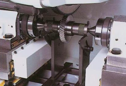

剃齿刀是经过淬火磨削的齿轮形刀具,沿齿高方向有锯齿刀槽。剃齿加工就是利用剃齿刀与齿轮工件的啮合传动,从齿轮工件的齿面切削去微小的加工余量,进行剃削。齿轮工件与剃齿刀啮合旋转时,齿轮轴与刀具轴并不平行,而是互相交错;齿轮工件和剃齿刀之间只有齿面啮合,两者的轴之间没有机械的联系,互相之间自由旋转。这也是剃齿与其它齿轮精加工方法、切齿法的显著区别所在。
剃齿过程中,两轴互相交错地啮合着的齿轮和剃齿刀,由于一面在齿面上加压力而一面旋转,刀具和齿轮齿面在齿高方向和轴向产生相对滑移,刀具齿面上的很多齿刃槽的边缘就成了切削刃。剃齿刀的锯齿刀槽的顶部构成刀具齿面,用齿轮磨床进行齿形磨削,没有齿面后角,不像其它刀具(例如插齿刀)有齿面后角。因此,即使是用锯齿刃槽的刃背顶住齿轮工件的齿面,也不会过度切入,可以用0.02~0.05毫米的加工余量进行齿面精加工。剃齿刀齿侧面的切削刃槽通常是平行于刀具端面或垂直于刀具齿向,使两侧切削刃分别具有正、负前脚或零前角,剃齿刀切削工件时,它的齿侧面和工件的加工表面相切,所以剃齿时的后角等于0°,这将产生挤压现象,因此剃齿是一个在滑移运动中产生切削与挤压的加工过程。

剃齿时,剃齿刀与工件是一对无侧隙的螺旋齿轮啮合。盘形剃齿刀可以看成是一个圆柱齿轮,切削时经过加工的工件(剃前齿轮)装夹在心轴上,顶在机床工作台上的两顶尖之间,可以自由转动。在螺旋齿轮啮合中,两齿轮的齿面接触在理论上是点接触,随着齿轮旋转接触点倾斜于齿面移动,在齿高方向不断移动的同时,在齿宽方向也不断地移动。因此,在重合度大于1的情况下,两对齿轮同时啮合时,两个接触点在相邻两齿的齿高方向和齿宽方向都处于不同位置(这种现象是鼓形齿剃齿固有误差产生的唯一原因)。同时,在剃齿刀和齿轮工件啮合时,刀具的切削刃形成齿面锯齿刃槽,其边缘棱角咬入齿轮齿面,齿面接触并不是点接触,啮合实际状态已经发生变化。

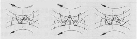

剃齿时齿形接触点的位置数量变化规律
齿轮制造精度对噪声的影响主要有基节误差、齿形误差、齿圈跳动、接触精度和齿面粗糙度等五大因素构成。齿形误差与剃齿加工中产生的误差密不可分,而剃齿加工中的重要不容忽视的问题是齿形中凹。
1、中凹现象机理
剃齿刀和被剃齿轮的重叠系数一般不是整数,造成同时接触的齿面数是变化的。当齿面由偶数齿接触过渡到单齿接触时其两侧齿廓上接触点的数量也在变化(见上图)。当齿顶或齿根进入啮合时, 有两对齿同时接触。当齿的齿腹进入啮合时,只有一对齿接触。由于径向进刀的总压力大致一定,反映在单齿接触区中的每个接触点上的齿面压力显然要比两齿接触区所承受的压力大得多,根部处于双齿啮合区,金属的切除少。节圆附近处于单齿啮合区,金属的切除较大。这就造成了剃齿齿廓中凹现象的发生。
