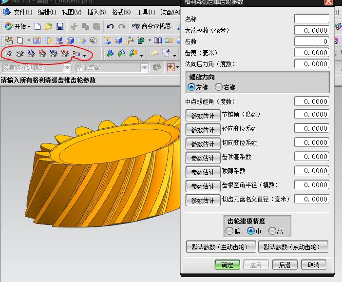

nx7.5有专门的齿轮模块
发表于 2010-10-5 15:37 | 显示全部楼层
好强悍7.5的

我来泼点冷水。我校验过一对由7.5专门的模块作出的螺旋锥齿轮副,实践证明那只是个示意图,根本不是精确的三维建模,运动仿真说明不能进行正常啮合,关键是理论上齿形的建模就是错误的,用一个天生就有极大(在他们看来也许是极小)的误差的理论代替真实的曲线,不失败才怪,这也从反面告诉我们,不要迷信已有的现成的软件,一切以实践为证明的。
