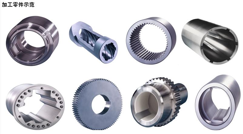

      8、加工样件如下:

复合拉插刨三者的优点,受力情况好,并具有多种特定的定心夹紧装置,使定心容易,加工速度快,加工精度高,在欧美发达国家采用该原理生产的键槽机床已经基本取代老式插床进行键槽加工。
加工应用范围                    性能特征
内孔平键键槽                              1.可加工淬火前和淬火后的材料
不同齿形内花键                            2.加工精度高
孔内螺旋油槽                              3.加工速度快
螺旋内花键、锥形内花键                    4.操作简单,几乎不须维护
盲孔键槽、盲孔型面                        5.节约能源高,加工成本低
内螺旋齿轮                                6.机床结构紧密,占地面积小
特殊内孔成形                              7.机床性能稳定,使用寿命长
特殊外部成形                              8.采用程序控制

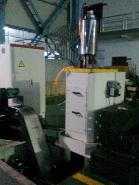

用的什么原理啊???
 楼主| 发表于 2012-2-27 10:36 | 显示全部楼层
您好!
X.Z两轴用的是三菱的伺服电机,Z轴负责进刀,X轴负责上下拉削,Z轴每次进刀量0.01-0.1mm,X轴上下往复运动进行切削。配合工装夹具,加工出来的键槽光洁度高,宽度公差靠刀片控制,键槽对称度高,最高可达到0.01mm.
主要是可以加工长工件,宽键槽,优势明显,效率高!
谢谢关注!
