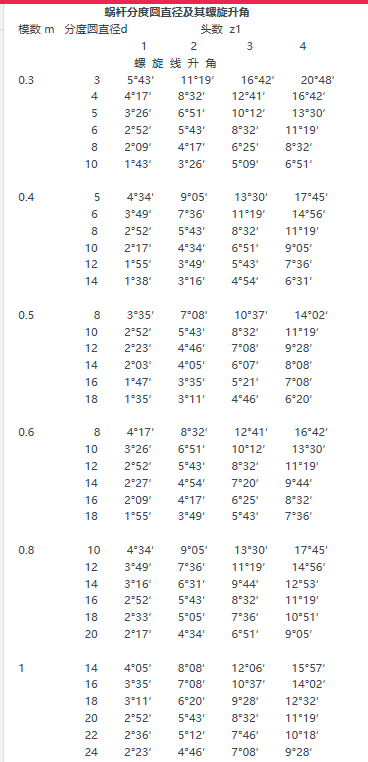

求助:小模数蜗杆直径系数国家标准,哪位大侠有请分享一下,谢谢!

小于1的蜗杆都是自己定的
