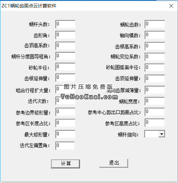

软件由Visual Fortran打包,截图如下:

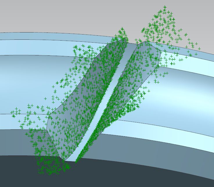

输出点云到UG中以及点云拟合的齿面如下图:

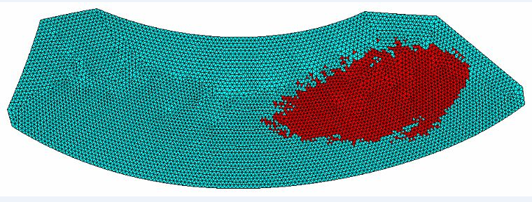

修形的蜗轮副(五头的)在轻载下的啮合斑点(有限元分析,右侧是蜗杆旋出侧)如下:
大哥,我支持你,我在应用你的模型进行加工,结果符合你的设计要求,很不错,给力。
了解 ,你的修型点云可以任意玩耍
