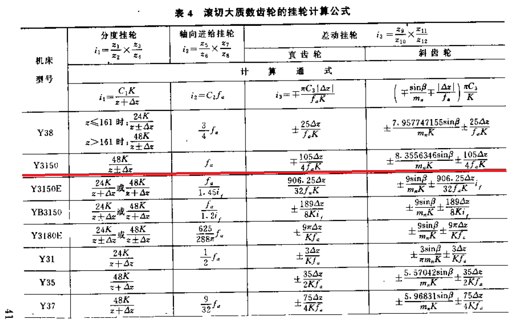

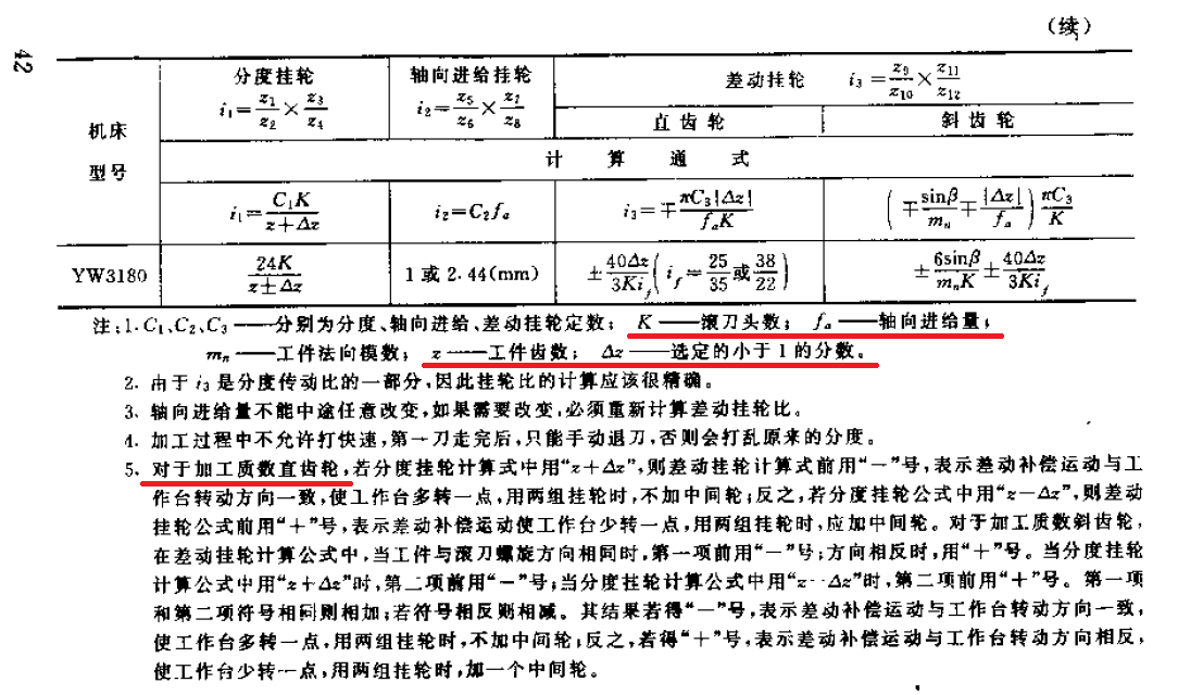

如果实在不肯改,可以看看下面的资料,希望对你有用。(没有操作过机床,有点班门弄斧哈,见谅。)
发表于 2018-4-23 08:37 | 显示全部楼层
站长提供的资料很好。请结合机床说明书+资料中的5条注意事项搞明白后再加工,以免出错!!

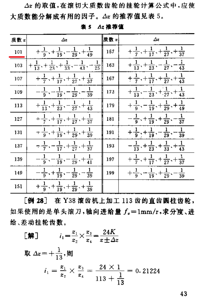

从这本书里摘的:
https://www.gearbbs.com/forum.php?mod=viewthread&tid=263476
