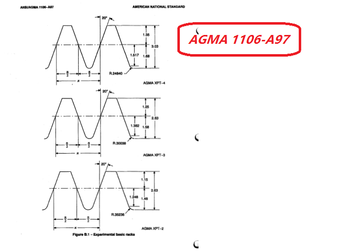

论坛里面有朋友对细高齿研究的比较深的吗?请懂行的朋友请推荐几本靠谱的书籍,兄弟我谢过了先!

如要采用细高齿,压力角要减小才行

没有专门的书籍讲解细高齿,汽车齿轮上用的比较多。
采用细高齿的目的是降低噪音。

日本人出的高强度齿轮设计书籍里有介绍

细高齿在乘用车上高速挡上用的比较多,商用车上也有用的
之前测绘过法士特的中型商用车变速箱,有部分齿轮采用的细高齿

采用han*=1.15,1.25,1.35等,Cn*=0.33,afn=17.5°等小压力角

细高齿一般用在高速低载荷上。设计上一般问题不大,但是齿轮过于细高的话,加工有问题,砂轮太尖,容易坏
