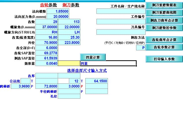

朋友们,本人菜鸟一个,这是我编的一个剃刀修磨计算程序,不知计算是否正确。请高手们指教
 楼主| 发表于 2018-4-10 17:32 | 显示全部楼层
主要看节圆直径及啮合角对不对,大师们请进

发表于 2018-8-9 06:50 | 显示全部楼层
应该是不大对。

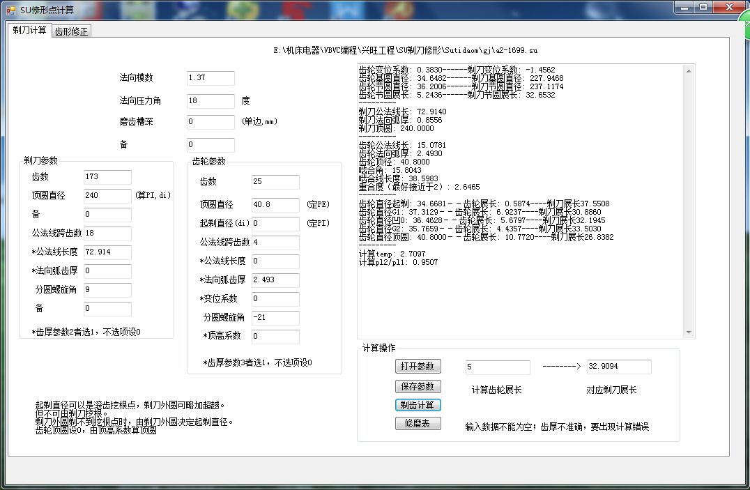

啮合角计算
啮合角计算
