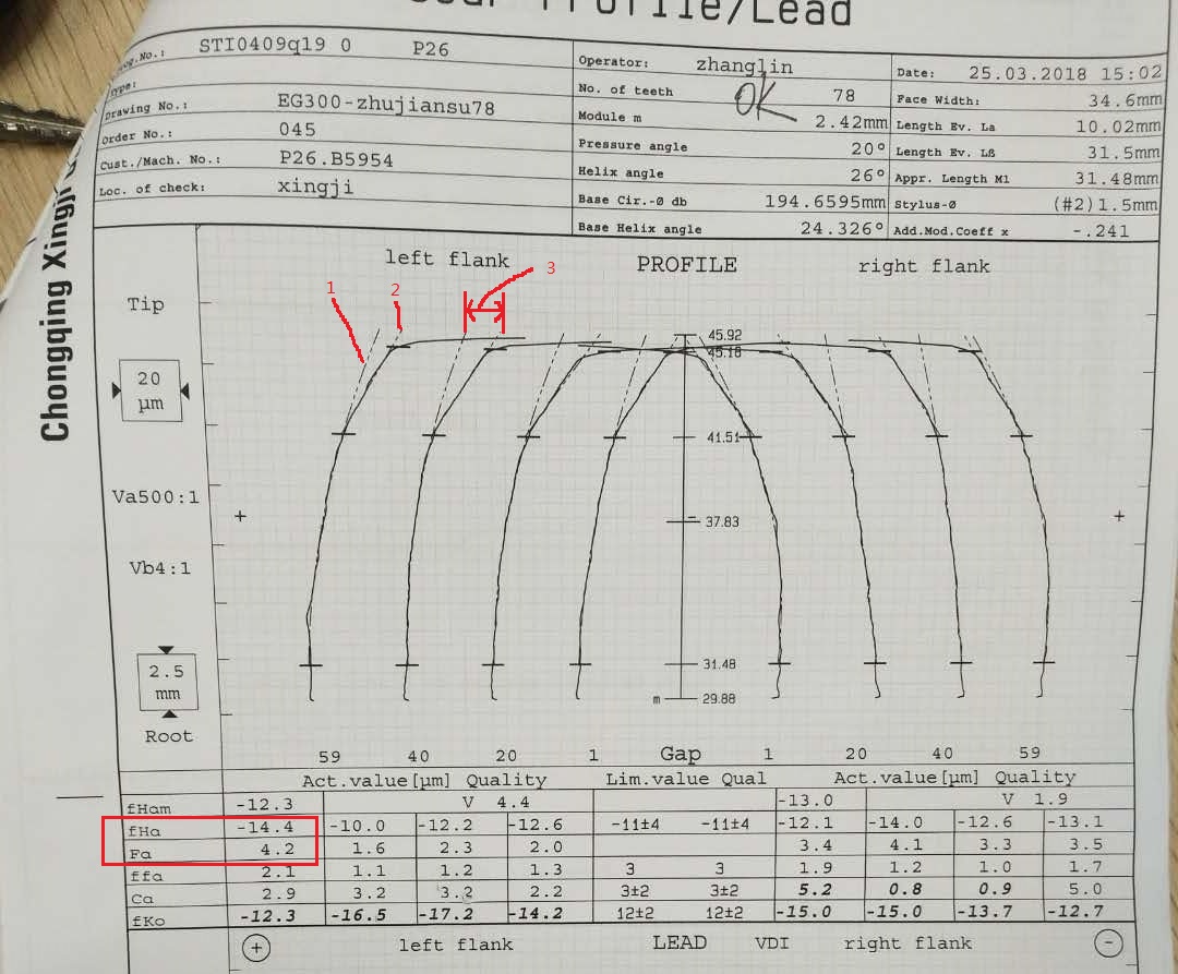

手里有一份磨齿报告,其中有些地方不太明白,想请各位给解答一下。
1、图片中1、2两条虚线代表什么?是设计齿廓和实际齿廓么?
2、图片中距离3的物理意义是什么?是fHα么?
3、图片下方红色方框中,fHα的绝对值为什么会比Fα的绝对值大?我个人理解Fα的绝对值应该比fHα的绝对值大啊,是不是我理解的有问题?
谢谢!

距离3的物理意义是齿顶倒坡

Fα:齿廓总偏差,指在计值范围内,包容实际齿廓的两条设计齿廓迹线间的距离。
fHα:齿廓倾斜偏差,指在计值范围内,两端与平均齿廓迹线相交的两条设计齿廓迹线间的距离。
平均齿廓迹线:指设计齿廓迹线的纵坐标减去一条斜直线的纵坐标后得到的一条迹线,这条斜直线使得在计算范围内实际齿廓迹线对平均齿廓迹线偏差的平方和最小。因此平均齿廓迹线的位置和倾斜可以用最小二乘法求得。
以上为两个参数的定义,仔细琢磨一下。

1,是齿形的评估线吧,
2,是齿顶修圆的评估线

1,虚线是理论齿形。
发表于 2018-4-20 15:21 | 显示全部楼层
2,修型倒坡。
