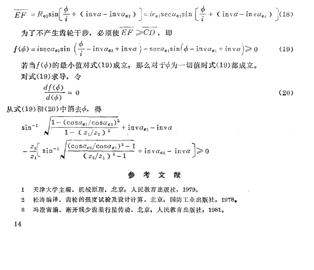

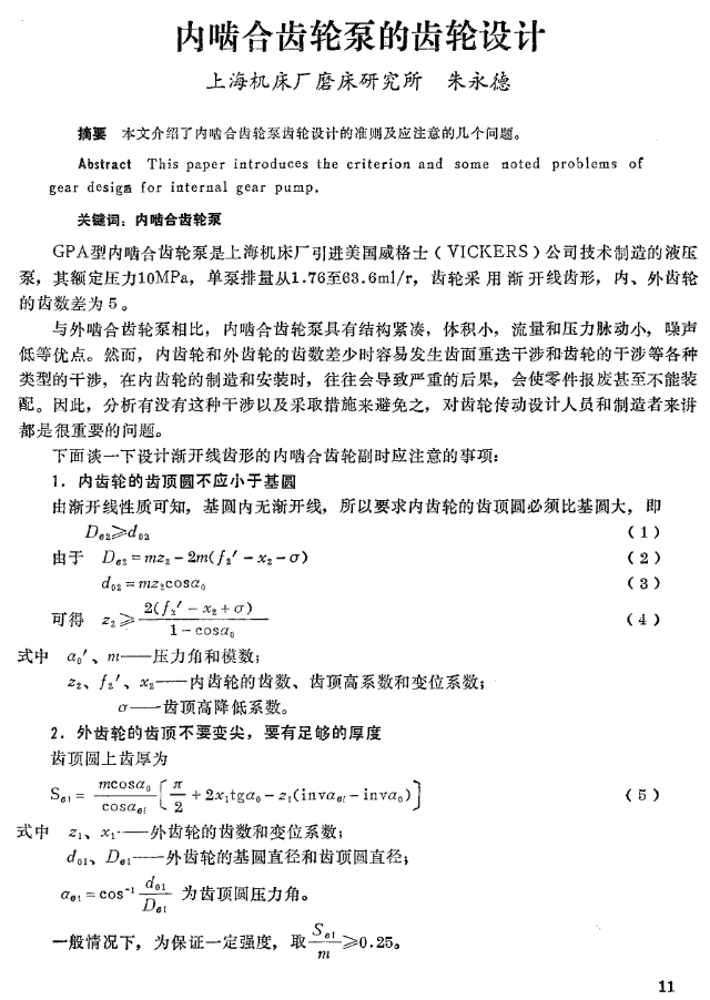

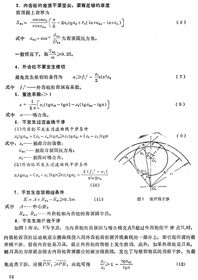

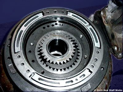

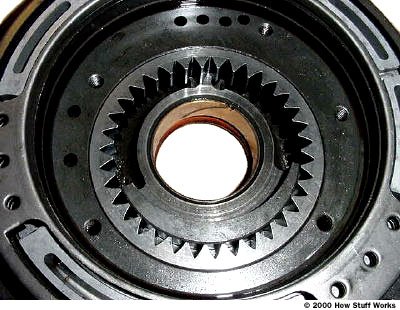

应该说的是这种吧? 呵呵。上个图,便于大家一起学习探讨。
发表于 2018-4-23 23:59 | 显示全部楼层

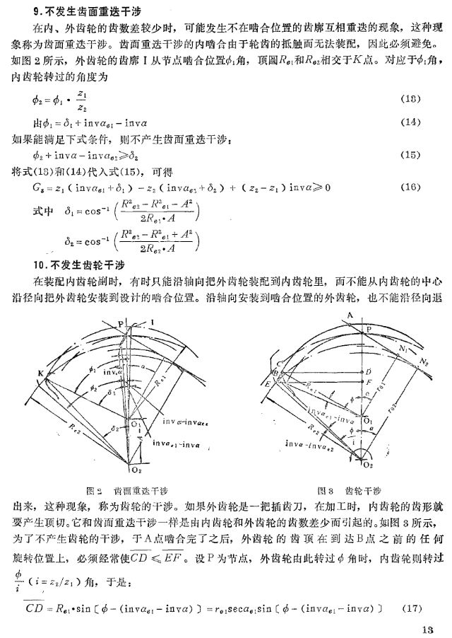

没有实际做过这方面的设计。网上找了这篇论文,供参考。

另外从结构设计方面,下面这几点应该针对油泵齿轮尤为重要:
1、齿轮两端面与轴中心线的垂直度
2、齿轮两端面的平行度
3、齿轮端面间隙
 楼主| 发表于 2018-4-24 08:12 | 显示全部楼层
是的,非常感谢站长。
