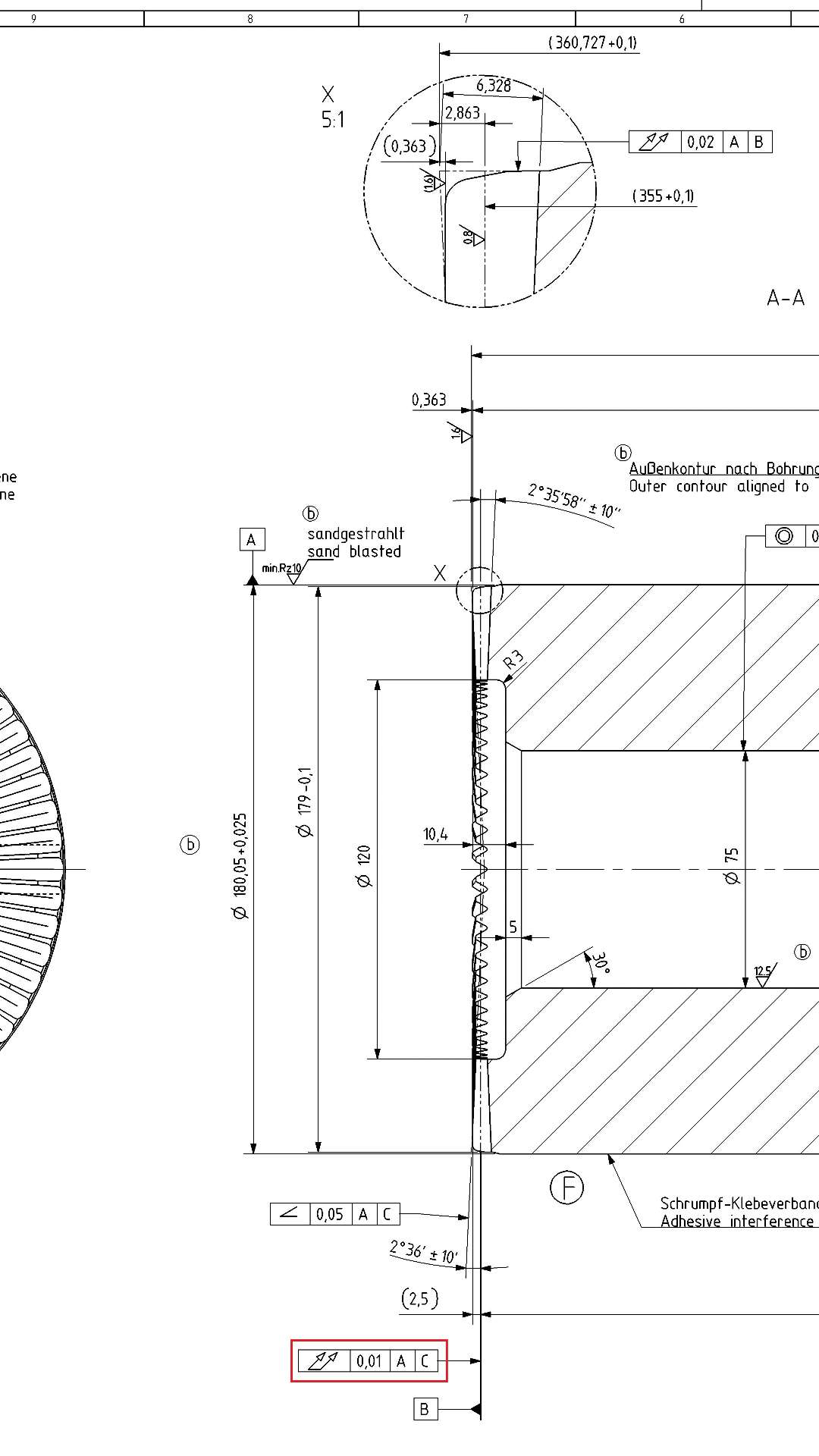

这种齿轮没有见过,有客户带来了这种齿轮不太了解,希望能得到大师的指点。
 楼主| 发表于 2018-4-4 18:23 | 显示全部楼层
可图片放大看,希望能得到指点。

这是一种端面小螺旋角的锥齿轮,可以用格里森机床来进行加工,难点在于机床的调整和刀具设计

传递转矩用,一般齿数为12的整数倍,齿形角多为40°或60°,优点是传递转矩大、拆装比较方便,自动定心、连接螺栓只受拉力不受剪力

端面结合齿,需要专用刀具和机床

这是端面结合子,端面联轴器的一种,应用于航空发动机、燃机及高精度分度装置等领域。

看不清楚,图纸不是很清晰

看不清楚,图纸不是很清晰,平面齿轮

端面齿,轨道交通齿轮箱联轴器有用

端面齿,经常做的
