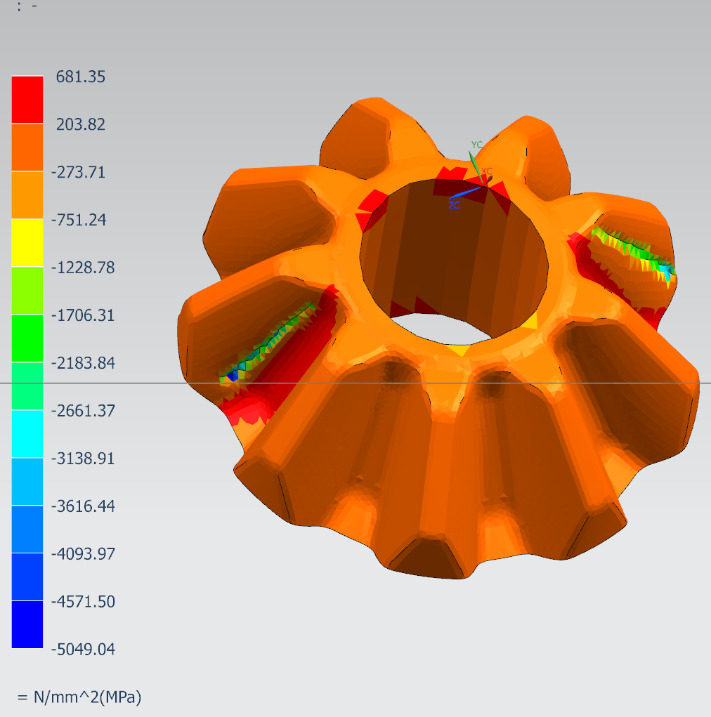

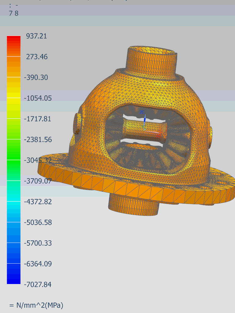

近年齿轮的强度要求越来越高,要求齿轮不仅精度要高,设计时也要考虑齿轮的强度,造成不必要损失, 有限元的分析就显得尤为重要,个人抛砖引玉,做了差速器强度分析,望指正

发表于 2018-3-26 12:33 | 显示全部楼层
你这个是做锥齿轮的接触吗?还是壳子的强度?
发表于 2018-3-26 12:34 | 显示全部楼层
想知道力是怎么加的?是单加扭矩吗?
 楼主| 发表于 2018-3-26 13:33 | 显示全部楼层
这是整套差速器强度计算,最终结果包括包括差壳强度,4个齿轮和一直轴的强度,分析过程是按照汽车差速器实验大纲方式来施加扭矩于差壳上,传一张差壳里面行星的强度云图里面的这对齿轮是一套去年开发的DCT齿轮,扭矩6400N.m,材料20CrMnTiH,屈服强度835MPa

发表于 2018-3-27 19:43 | 显示全部楼层
可以详细讲解一下吗?比如边界条件、载荷施加
