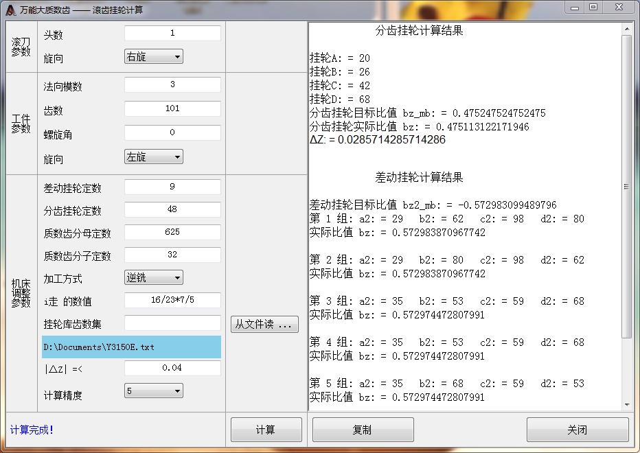

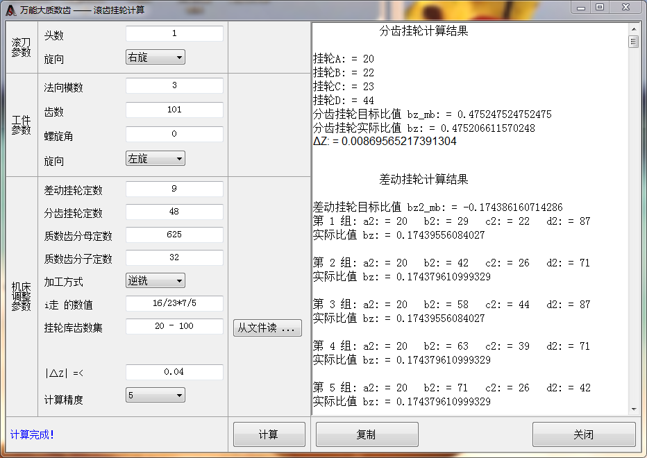

软件包下载
大质数齿 滚齿挂轮计算.rar (356.87 KB, 下载次数: 0)
