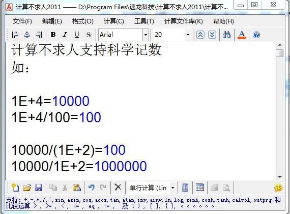

 楼主| 发表于 2012-5-24 13:44 | 显示全部楼层
gk310 发表于 2012-5-17 16:55
向lz 求教,不知循环与条件语句怎样使用,LZ级举例说明一下吗?如当满足条件时显示“ture"或否则显示“fals ...
计算不求人支持科学记数,如下图:
E 必须是大写的。
