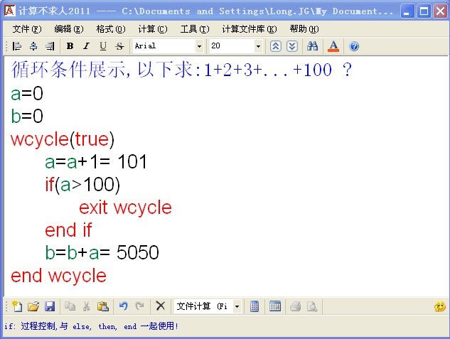

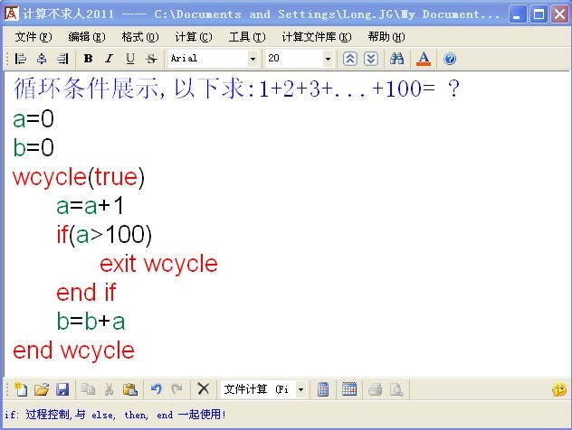

 楼主| 发表于 2010-11-14 11:25 | 显示全部楼层
回复 洪都诺夫斯基 的帖子
洪兄,不需要什么特殊的学习,
你原来用VB,用这个的话,不需要任何学习,
只有几个不同:
循环:VB 有:FOR  ,WHILE, DO
for i=0 to N
exit for
next i
这个只有:ncycle (次数循环),wcycle (条件循环)
ncycle(i,0 to N)
exit ncycle
end ncycle
wcycle(a>b) : 当条件为真时开始循环
exit wcycle
end wcycle
或:
wcycle()
exit wcycle
end wcycle(a>b): 条件为真时结束循环
条件转移: VB 有:if    then    endif
if    then
elseif  then
elseif   then
else
endif
这个: if   end if
if
else if
else if
else
end if
