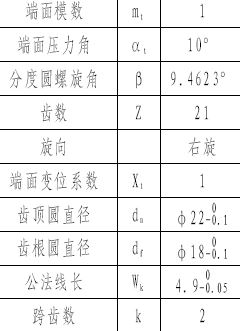

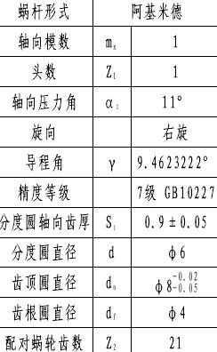

请问下面压力角不相等的尼龙蜗轮和金属蜗杆能否正常工作?在帖子找了半天也没发现答案,请教大家。
金属蜗杆参数
金属蜗杆参数
尼龙蜗轮参数
尼龙蜗轮参数
