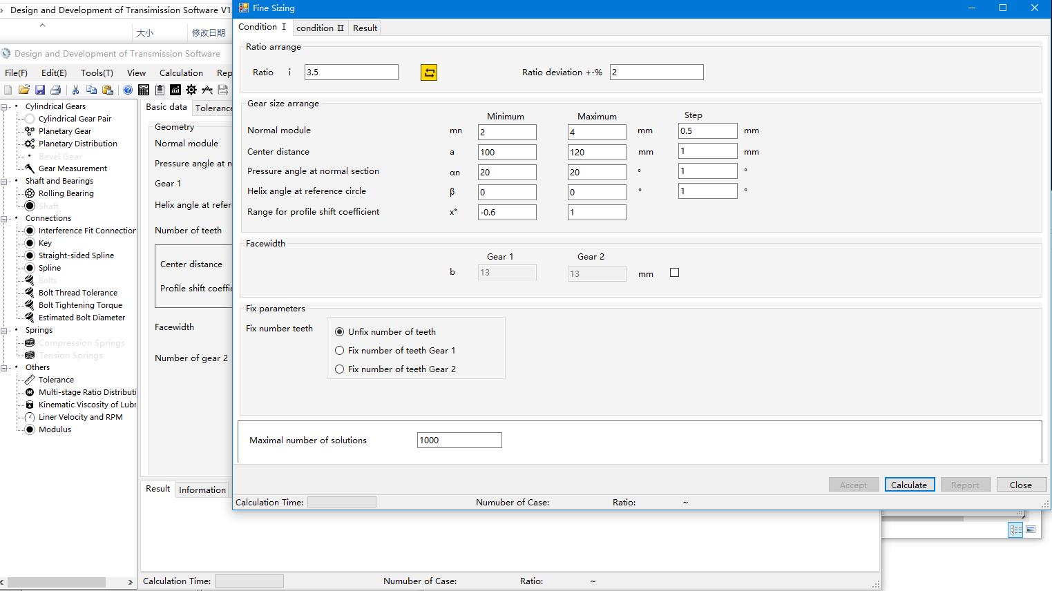

类似KISSsoft的传动设计软件
链接:https://pan.baidu.com/s/1mHlXM9Fjaiw-OQQzR4NDRw 密码:2gr2

发表于 2018-4-13 10:10 | 显示全部楼层
试了一下,感觉界面还可以,功能基本没有什么可以用的,希望能给一个可以试用的版本

 楼主| 发表于 2018-6-30 10:38 | 显示全部楼层
基本功能都可以使用。
发表于 2018-6-30 21:26 | 显示全部楼层
楼主是否可以介绍一下这个软件的功能以及精确性
 楼主| 发表于 2018-7-3 09:55 | 显示全部楼层
类似于KISSsoft的结构。目前,齿轮副模块,行星轮模块可以做参数和强度计算,可以和KISSsoft的Fine Sizing一样 做齿轮方案,标准就是ISO的。
其他齿轮模块有齿轮测绘计算,不同行星轮系的选型计算。
轴承寿命计算ISO281;
渐开线花键、矩形花键参数和强度计算,综合了国标、ISO和DIN的全部计算;
平键计算,综合了ISO和DIN;
过盈配合计算,综合了ISO和DIN;
尺寸链计算;
多级齿轮传动比分配计算;
高强度螺栓计算VDI2230(没写完);
螺栓扭矩估算、螺栓规格选型;
还要一些其他小程序。
没那么多时间写,一个模块一个模块往里加。程序里肯定有错误,我没时间完全测试,如果代码都写的正确,基本和KISSsoft计算的参数结果相同,部分参数会有差别。
