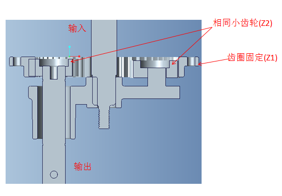

求高人计算传动比?? 传动方式如图示: 0313.png

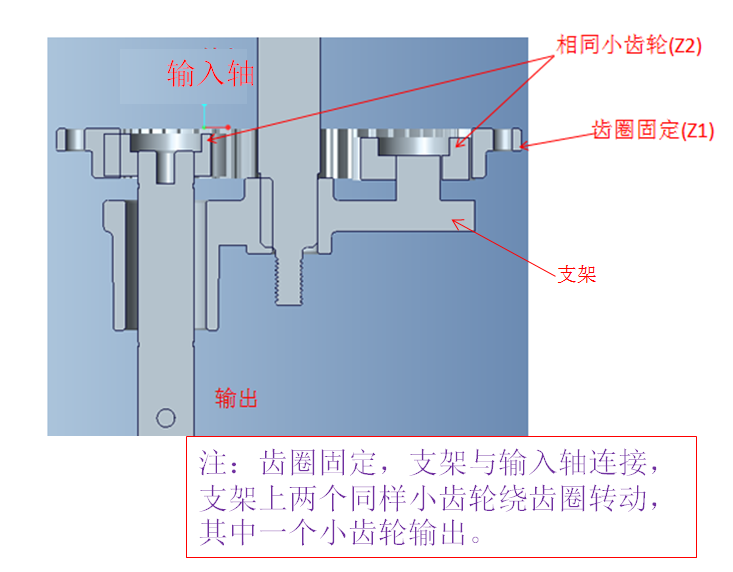

求解??请高人指点
发表于 2018-3-21 16:00 | 显示全部楼层
啥意思没看懂,能否再详细说明一下?或给个传动简图
 楼主| 发表于 2018-3-22 18:46 | 显示全部楼层

偏心轴自传输出转速 Z1/Z2-1  个人观点,请高手论证!
 楼主| 发表于 2018-3-23 18:44 | 显示全部楼层
一颗&两颗&三颗小齿轮,对减速比是否有影响??
发表于 2018-3-27 22:16 | 显示全部楼层
看看《机械设计手册》第三卷/轮系/有关行星齿轮传动的传动比的设计与计算。
 楼主| 发表于 2018-3-29 09:22 | 显示全部楼层
只想得到简单公式
