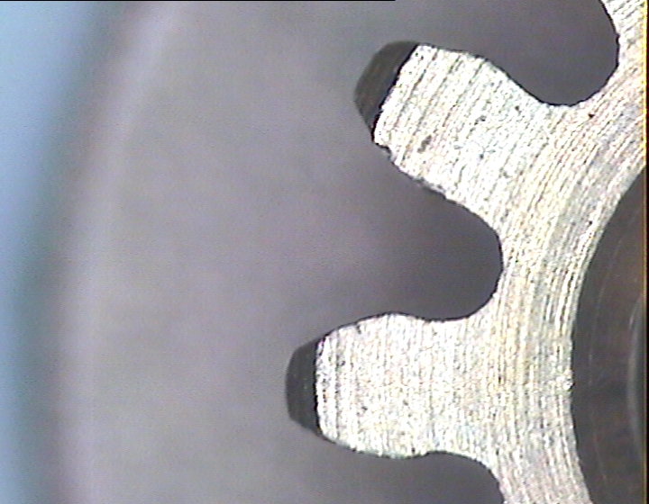

请教一下:机械滚齿的小模数齿轮为何齿形的左右两边不对称?如何改善这个问题?
发表于 2018-3-9 08:36 | 显示全部楼层
刀具有问题,请告知齿轮参数和刀具参数,我们帮你验算一下
发表于 2018-3-14 09:22 | 显示全部楼层
最早有遇到过!刀具问题!
发表于 2019-2-12 14:16 来自手机 | 显示全部楼层
需要滚刀对中后加工
发表于 2019-2-15 10:28 | 显示全部楼层
不只有刀具问题,还有工件和刀具和夹具的平行度影响
