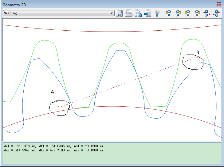

用kisssoft做齿轮接触分析的时候,啮合线两端为什么出现折线?如图上A、B两处所示。调节齿轮什么参数可以除去折线?谢谢!

将数据截图发上来,大家看一下数据是否存在啮合干涉。

谢谢大家。原因找到了,在啮入啮出处确实存在干涉,修形后,折线就没有了。谢谢!
