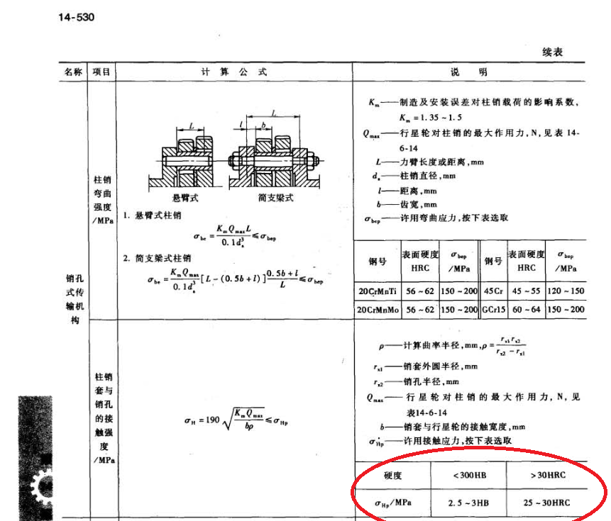

机械设计手册,化工版,第三卷 14-530页,图上红圈处,如何解释?
如上图
 楼主| 发表于 2018-2-4 10:24 来自手机 | 显示全部楼层
没有少齿差研究的人吗?第四版这样,第五版也这样
发表于 2018-2-4 16:27 | 显示全部楼层
应该是“笔误”,查查其他标准如ISO等看看
发表于 2018-2-5 14:58 来自手机 | 显示全部楼层
这个许用接触应力不是拿公式算的么?
 楼主| 发表于 2018-2-5 17:36 | 显示全部楼层
就是想知道谁有正确的资料,找了几个资料,都没见到这个表

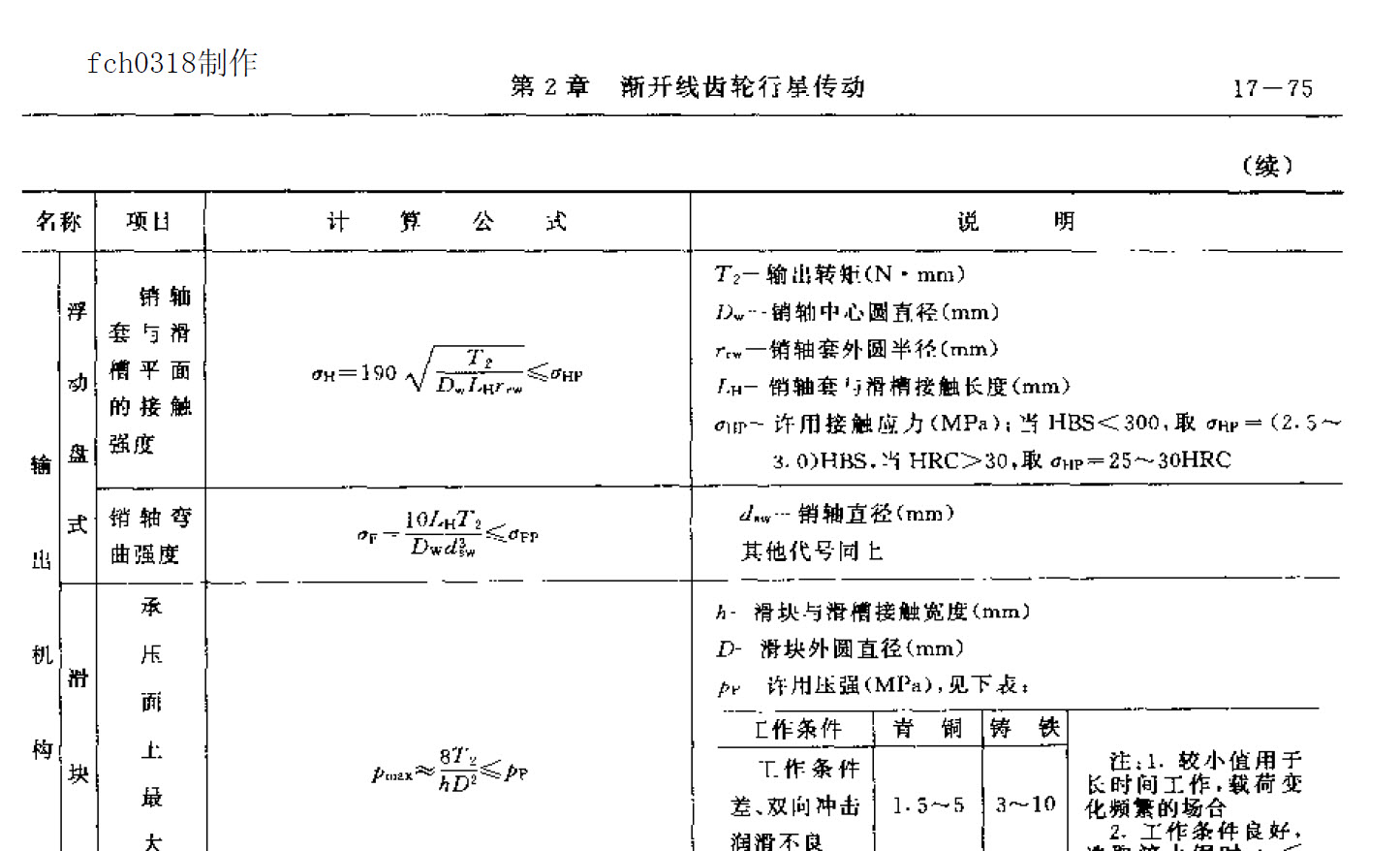

这是机械设计手册第六版成大先的书,此表也是一样的

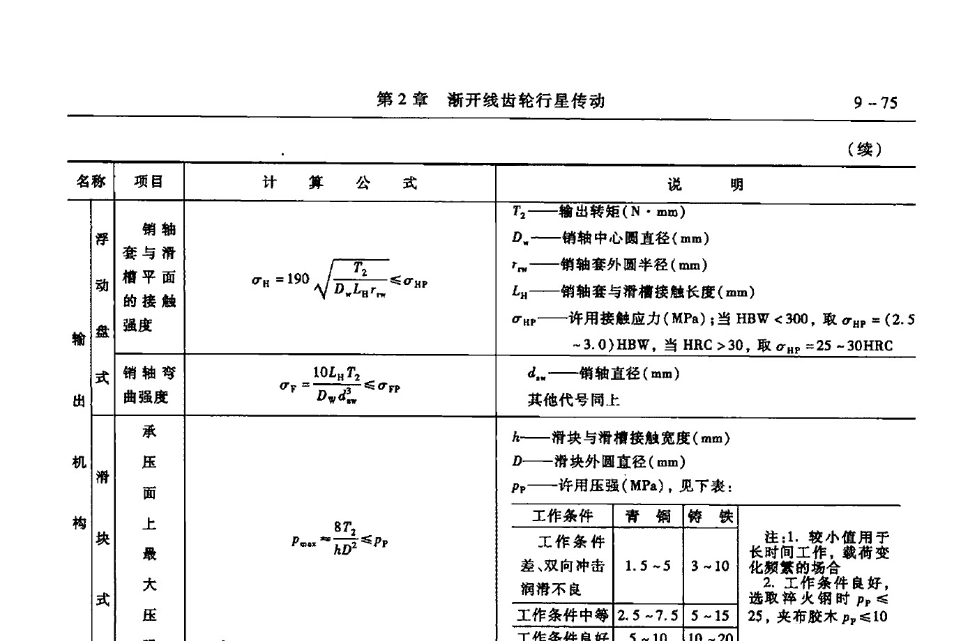

发表于 2018-2-6 10:48 | 显示全部楼层
太好了,我已经找到正确的解释了

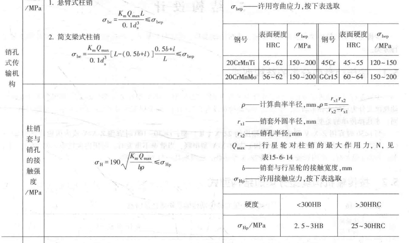

机械设计手册第五版机械版里面第2卷9-75有不同的解释
